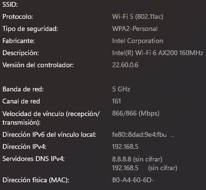

hace un mes mas menos compre esta para mi PC
bastante buena, y si el router tiene soporte de 802.11a/c la velocidad es mejor que la que da la conexion por cable :risas (sobretodo en routers que solo tienen puertos de 100mb)
