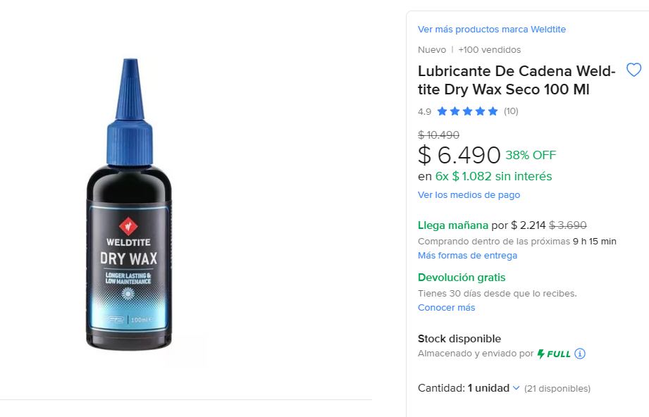

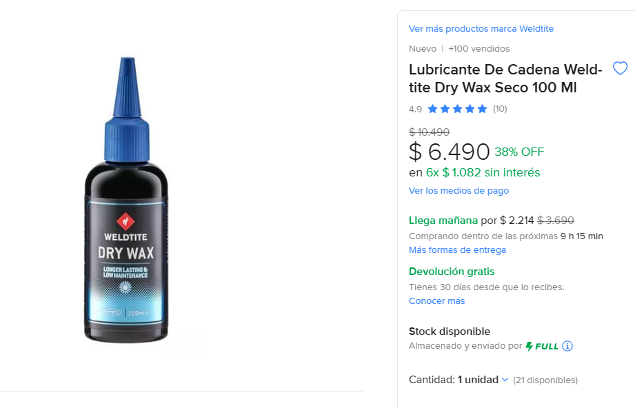

la cera silca que es la que tiene mejores reviews sale 45 lucas el medio kilo, caro encuentro yo, aunque debiera durar harto si no la contaminas
el precio baja considerablemente al usar cera para velas y al parecer el teflon en polvo (ptfe) no hace mucha diferencia en el resultado.
si vas a usar cera para velas tiene que ser de buena calidad si, la mas barata puede traer grasas mezcladas que anularían los beneficios del encerado
yo creo que el camino es limpiar y sumergir la cadena en cera de velas, y de ahí ir repasando cada 100~200 km con cera líquida hasta que consideres que es necesario otra sumergida (cada 1000 o 2000 km tal vez?)
para uno que es pobre y tiene transmisión 2x8 da mas o menos lo mismo la lubricación en todo caso, cadena y piñón son baratos de reemplazar en caso de no cuidarlos. yo lo hago solo de ñoño.
de momento estoy probando esta cera weldtite que estaba barata en mercadolibre, según el fabricante aguanta hasta 350 km por cada aplicación en la cadena limpia.
tengo comprada cadena de repuesto, pero me falta harto para tener que cambiarla
Ver adjunto 34941

el domingo voy a baños morales y veré como anda la duración de la cera weldtite que estoy usando.
llevo aceite tradicional en caso de emergencia, en el peor de los casos le pongo de esa y lavo la cadena a la vuelta.
