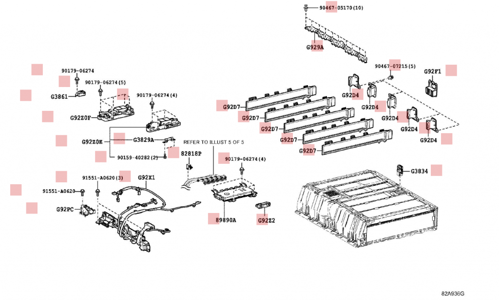

EDIT: Averiguando mas a fondo en foros me encontre con un valor interesante: 12000 usd por el cambio de baterias de un prius prime, me parecio extraño la diferencia de precio con el sitio oficial de toyota, asi que me puse a leer en foros:
Aparentemente muchos concesionarios gringos cuando hacen la cotizacion por reparacion o cambio de baterias, te cotizan todo el "sub assembly" y eso incluye muchas cosas extra a parte del pack de baterias:
Computador del controlador de la bateria, todos los cables, conductos, paneles, soportes, etiquetas, etc.
Lo que es incorrecto, ya que si solo fallan las celdas de una bateria o la bateria completa, el manual de reparacion indica claramente que solo es necesario cambiar el pack y nada mas
Tal vez algo asi paso con el Volt? habria que averiguar con el numero de parte que cosas trae.
