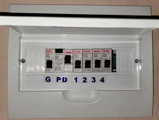

Es muy antiguo el edificio? Tienes diferencial en el tablero electrico?
Imagen de referencia

El edificio es relativamente nuevo (debe ser posterior al 2010). El tablero eléctrico es así:
Actualización: Probé la zapatilla en distintos enchufes. La luz de «TIERRA» nunca se prendió (¿estará quemada como lo sugirieron atrás?). Eso sí, pasaron Cosas Raras™. En un momento, con la zapatilla enchufada a la corriente de la oficina, apagué su interruptor y se bajó el automático que dice «PD». Lo subí y se bajó otro de los automáticos numerados (creo que fue el 2).

Edición: Olvidé mencionar otra cosa. El automático 2 (que corresponde a los enchufes) suele bajarse sin explicación. Por ejemplo, el otro día hubo un corte de luz en el edificio y, cuando volvió la electricidad, se bajó. Traté de subirlo, pero se bajó de inmediato. Al segundo intento, quedó bien.

Si el edificio tiene 10 años es muy probable que el Automático o Disyuntor electromagnético respectivo a los enchufes esté desgastado por los años de uso y lo que mas suele utilizarse en un domicilio y oficinas es precisamente los enchufes, así que debe estar pidiéndote cambio. Recordar que esas cosas tienen una vida útil no mayor a 7 años.
Creo que esta etapa del condominio donde vivo tiene, justamente, como 10 años. Soy arrendatario, así que tampoco conozco los detalles. Gracias por el dato.
