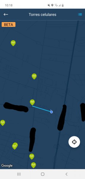

Vivo en una zona rural, los edificios se reemplazan por los árboles? Aquí hay muchos arbolitos, según la app Open signal no hay una antena muy lejos de aquí y estoy conectado ahí según la app

Usa la aplicación en tu teléfono con NetMonster es la mas fiable y cuando veas los db arriba de 5 pon la antena ahí.
Opensignal a veces me indica que estoy conectado a tal antena que no existe.
