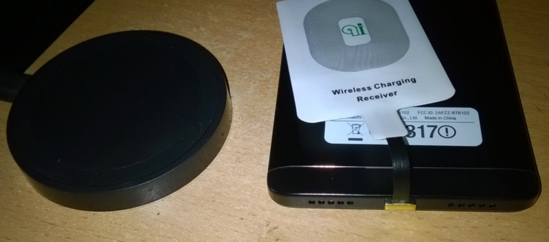

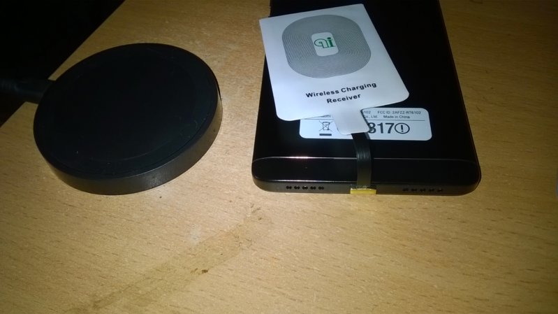

Hace poco (un par de meses) me encargué esto para probar:
https://www.gearbest.com/power-banks/pp_594229.html
El receptor se conecta al micro usb del celu y de ahí se supone que queda inalámbrica la carga.
Mi idea era ponerlo cubierto por la funda tipo flip cover y usar el cargador inalámbrco en tres partes diferentes.
Pues...
No carga ni una weá.
Obviamente ni alcancé a ponerle el flip cover.
Compré dos, los dos andan exactamente igual.

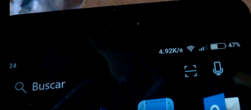

Ahora bien. Con el receptor Qi conectado al celular, si lo pongo sobre otro modelo de cargador y buscándole el punto exacto sí carga un poco. Una mierda, un moco, entre 150 mAh a 350 mAh. Y ni hablar de colocarlo en el flipcover. Ahí si que no toma lo que es nada.
¿Alguien tiene algún dato como para poder dejar funcionando el celu con el Qi sin que pase esto?
Hay muchos modelos para comprar en China, no sé cual elegir ahora.
PS. Algunos de los baratos se recalientan y creo que tampoco sirven en ese caso.

me imagino que probaste poniendo el celular encima del "cargador" (o sea el wireless charging receiver ponerlo encima de la cuestion redonda) :zippymmm
28.577
Sí, todo probado como corresponde. Y como no corresponde también por si las instrucciones estuvieran malas.
