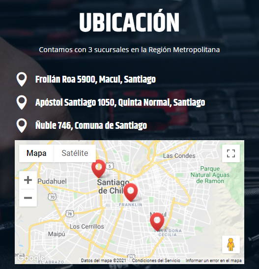

En un lubricentro pichiruchi que esta en la comuna de Macul, Froilán Roa 5900 creo que es la dirección, es como una cuadra paralela al estadio monumental antes de llegar a Departamental. Lo hice ahí precisamente por los valores aterrizados y ademas por que usan el grafito para dejar una película protectora de lo que se aplica glicerol.

Este fin de semana voy por el lavado y chasis, son 3 sucursales.

Estimados, recién volví de la
sucursal en Apóstol Santiago 1050, 18 mil pesos lavado y pulverizado con grafito . El auto quedó impeque. también tienen lavado de motor con vapor a 12 mil.
PD: Me dijeron que es lavado correcto de chasis es con agua caliente.
