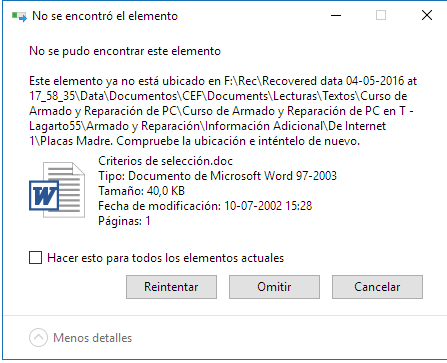

Estimados, tengo unas carpetas que no me dejan borrarlas.
Además de otras que supuestamente el sistema no las ve cuando le digo que las borre pero sí me aparecen en el explorador.

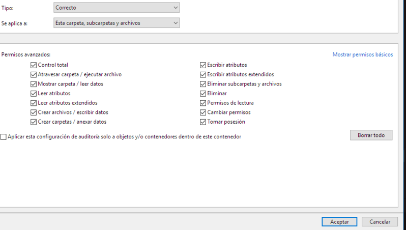

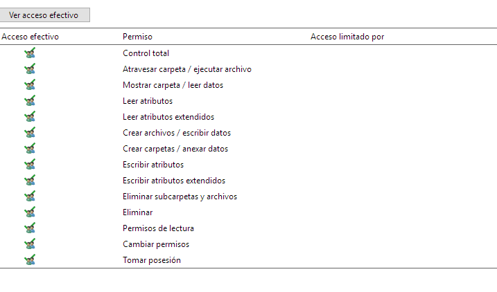

De las carpetas, tengo los mismos atributos que SYSTEM.
En este caso da lo mismo si tienes el mismo nivel de privilegio.
No eres el dueño de los archivos o como te decía no eres el propietario.
Por ej: puedes tener 2 administradores en un sistema, pero entre ellos no se pueden copuchar los archivos por que son de distintos dueños.
En la pestaña seguridad debiera estar la opción para convertirte en propietario de los archivos.
Y ya siendo propietario tienes realmente control total

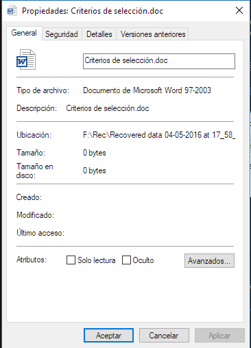

Sí, recuerdo que eso lo hacía mucho cuando me tocaba rescatar datos de otro disco. Con una carpta me funcionó depués de probar unas cinco combinaciones.
Pero con esta el problema parece ser otro, que el archivo no existe. Es como tratar de limpiar un holograma por hacer un símil.

yo he tenido este drama duro y parejo por culpa del estandar de nombres que tiene onedrive/sharepoint (ej: si dejo en la raiz, la ruta a la base del onedrive será: "D:\OneDrive - Corporacion Nacional de pepito de los palotes Chile\")

o pasa que hay usuarios que son demasiado creativos en el nombre y le escriben 5 parrafos tamaño carta a un txt de 5kb. Eso también deja la embarrada a la hora de copiar o eliminar

Es mas facil de lo que parece;
Ejecuta CMD como Admin, y en la consola navega a las carpetas en cuestion. Una ves dentro ejecuta:
HxxJuan dijo:
Attrib /d /s -r -h -s *.*
Attrib: Para visualizar o modificar atributos
/d Para poder procesar carpetas
/s Para poder procesar subcarpetas
-r Quitar atributos de solo lectura
-h Quitar atributos de oculto
-s Quitar atributos de sistema
*.* Para archivos de cualquier nombre, con cualquier extensión
Finalmente te sales del cmd, y borras con normalidad. Ese metodo lo usé por años para recuperar pendrives que quedaban con el troyano/virus que te ocultaba los archivos y en su lugar te dejaba accesos directos.
