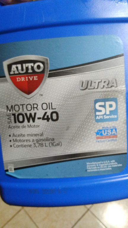

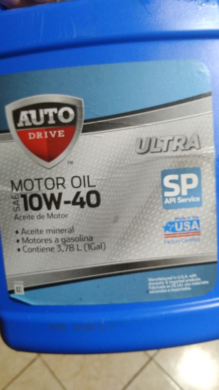

Un aceite de nombre de fantasia pirulin , que cumpla las normas que dice cumplir , servira . Si pirulin lo fabrica bmw por presencia diremos que lo cumple ( siendo una suposicion ) .
Ver adjunto 27225
De hecho yo puse ese en el Mazda de track. Y es mineral grupo 3 hidrocrackeado. Pero le ponen realmente lo que es mineral.
Ese mismo aceite lo fabric Warren y te apuesto que en otra marca (Amazon Basic cof cof) Lo etiquetan como "full sintetico" la gente se lo cree, le chanta 15.000km y queda la caga.
Si lo etiquetan full sintetico y es mineral , habra una demanda . En tal caso no se sabra que tal aceite estara en tal envase , entonces DEBIERA haber un organismo que pruebe y certifique que los aceites cumplan las normas que dicen cumplir . Si no se puede garantizar la no pirateria , cualquier sceite pudiera ser falso . Y estariamos e pelota .
