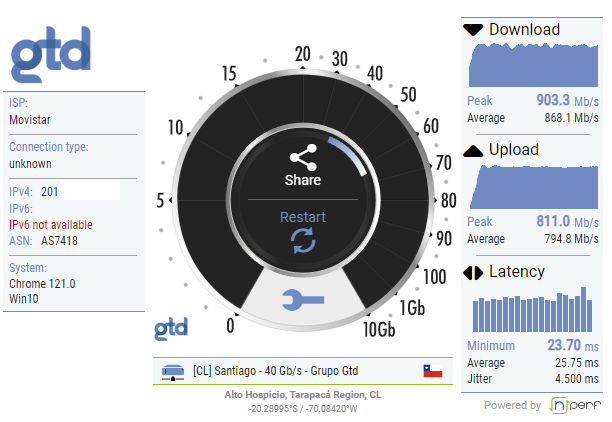

800Mb vs 1Gb, es que el giga te dá máximo al rededor de 940~950Mb, por eso movi lo vende como 940.
A mi me dan una promo de 1Gb por $4700 más (tengo 800). Muy caro por sólo 140Mb más.
Y la bajada ya me dá los 940Mb:
Por GTD:
Directo por el server:
Código:
  Speedtest by Ookla
      Server: Movistar Chile - Iquique (id: 33996)
         ISP: Movistar Fibra
Idle Latency:     4.56 ms   (jitter: 0.04ms, low: 4.51ms, high: 4.59ms)
    Download:   934.46 Mbps (data used: 1.1 GB)
                 11.70 ms   (jitter: 1.34ms, low: 2.14ms, high: 15.71ms)
      Upload:   848.31 Mbps (data used: 698.3 MB)
                  2.11 ms   (jitter: 0.69ms, low: 0.65ms, high: 16.77ms)
 Packet Loss: Not available.
 Result URL: https://www.speedtest.net/result/c/50a03370-89a0-4d05-80dc-181205f81bd6
GTD Iquique me sale con una latencia por las estrellas:
Código:
      Server: Grupo GTD - Iquique (id: 59373)
         ISP: Movistar Fibra
Idle Latency:    45.76 ms   (jitter: 1.08ms, low: 45.04ms, high: 46.69ms)
    Download:   952.63 Mbps (data used: 1.4 GB)
                105.74 ms   (jitter: 37.02ms, low: 44.50ms, high: 487.15ms)
      Upload:   843.02 Mbps (data used: 1.4 GB)
                 45.18 ms   (jitter: 2.24ms, low: 43.83ms, high: 91.98ms)
 Packet Loss:     0.0%
  Result URL: https://www.speedtest.net/result/c/038bcecf-26e6-46cd-ab00-07303ab8e7c6
