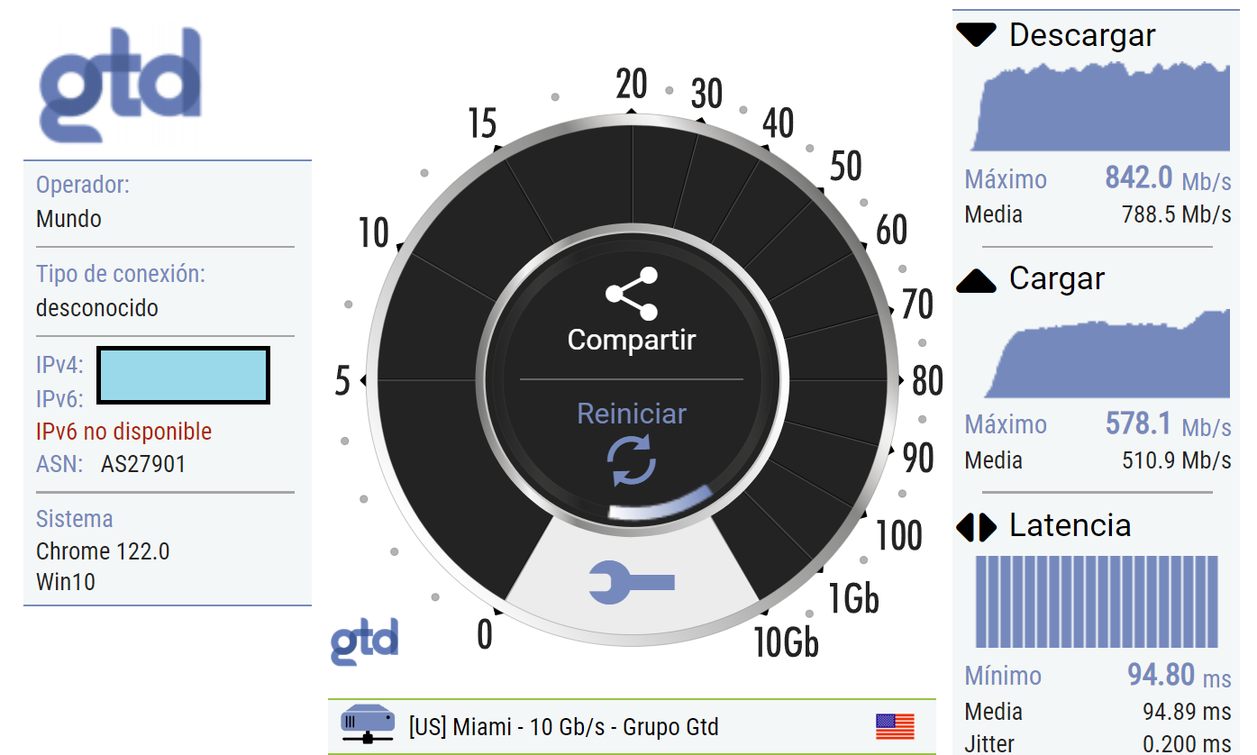

Este es mi test con MP, al server de Miami de GTD ( ese nodo esta en el NAP de Miami ).
Si hago test a otros puntos, incluso de miami, si tengo bajas ( velocidades 200-450 aprox ).
Lo que yo creo, es que el peering en el nodo de miami es malo, y no necesariamente que limiten la velocidad del enlace.
aparte las weas son las velocidades internacionales son como el pico si cualquiera puede poner xgspon y un server local y despues tieens 100 megas peruanos internacionales igual que mundo que su velocidad internacional ronda los 150 megas en su plan de gb vs telsur que tiene 890ms internacionales en su plan de gb
