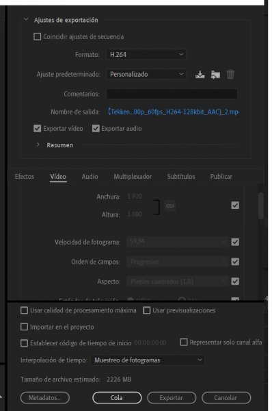

buenas tengo el premiere pro 2020 y veo que siempre me renderiza los videos con demasiado brillo, en el formato que sea.
borre las configs y sigue igual

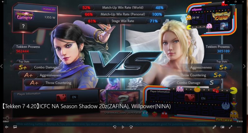

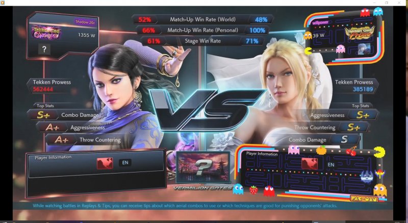

me di cuenta que en general los videos están con un poco mas de brillo en wmp a comparación del reproductor de w10(peliculas y tv) y vlc.
pero se nota mas cuando se renderizan los videos en premiere, descargue vegas y pasa lo mismo

puede ser

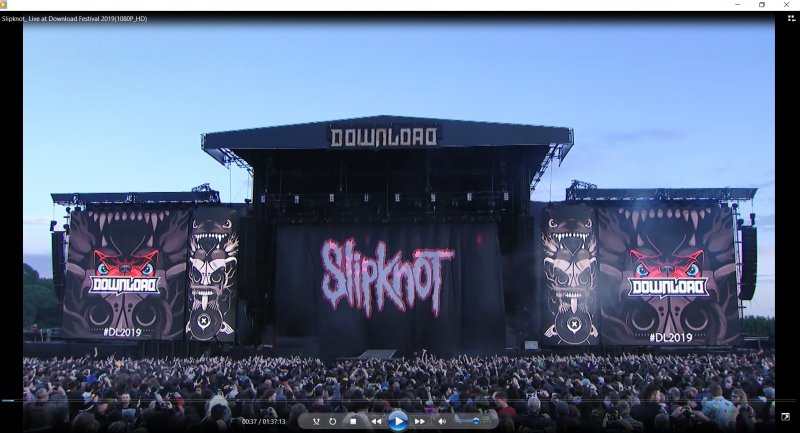

asi se ven después de renderizar con premiere:
wmp

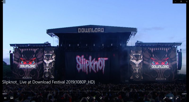

reproductor de w10
config de premiere

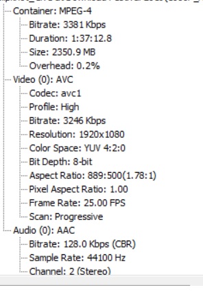

video sin editar solo descargado
wmp
Reproductor de 10

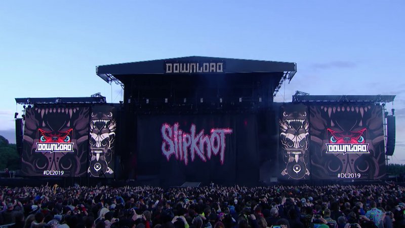

VLC
todos los videos estan con esa config
