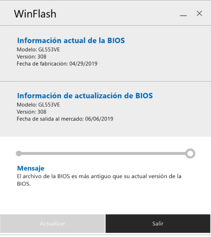

la bios esta actualizada a la que sale en los drivers de la web de asus, como menciono ese error pasa cuando actualizo los drivers de nvidia independiente de donde lo descargue.
si tiene la intel del proce y la nvidia gtx 1050 ti

Ver adjunto 31367
En ese caso recomiendo usar el driver stock de la pagina de asus y evitar actualizar, puede que la ultima actualizacion tenga algun problema, de hecho yo tengo dramas con la wifi en mi notebook y el ultimo driver, segun todos los foros que visite recomiendan dejar el driver antiguo y no actualizar (o cambiar la wifi).
otra consulta, estas usando windows 10 u 11? (no cambia mucho la solucion pero pregunto porsiaca)
