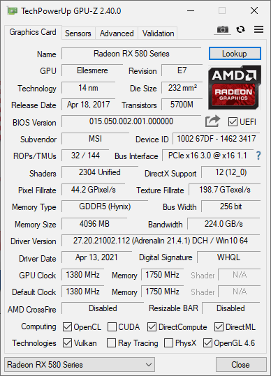

Manda una captura de gpu-z quisaz el vbios se puede actualizar para corregir errores.

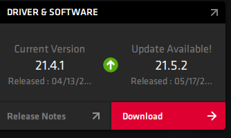

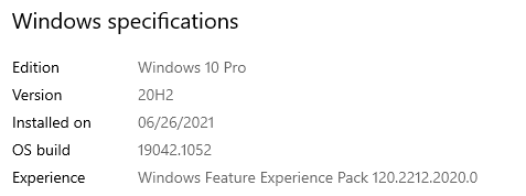

Ocupe la ultima version de drivers oficiales que estaban disponibles cuando instale windows.
Sistema operativo windows 10 pro 64 bits
Abajo dejo capturas:
