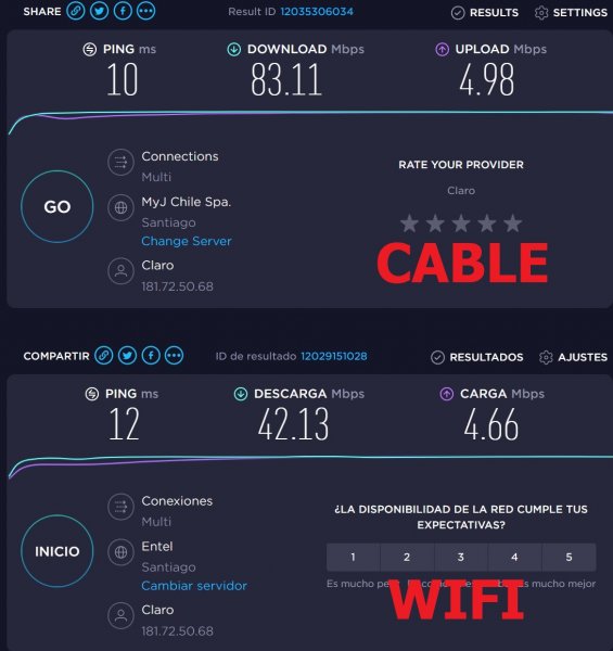

contrate un plan de claro Hogar de 80Mbps y al realizar test de velocidad.
vía Wifi y me da una medición de 20 a 40 mbps
pero si me conecto por cable me da 84 mbps

Hay muchos factores que afectan el wifi.... Desde el canal (puede que estés usando un canal muy poblado en tu zona), la distancia del router, él dispositivo con el cual estás haciendo el test y su tarjeta de red wifi...
11.908
Oye @Soaron , cuando tu notebook busca señales wifi, qué te aparece?
Por ejemplo mi router de wifi me ofrece lo siguiente
y yo ahí veo si me conecto a la señal 2,4Ghz (la estándar) o la señal 5Ghz (que tiene mayor tasa de transferencia).
28.652
En norma "n" muchos dispositivos de los normales pueden llegar a no más de 40 o 50 Mbps.
Hay más factores que influyen, pero es como lo normal.

Tengo el mismo plan. Tus valores están óptimos.
Imagina el cable como una autopista de muchos carriles y excelente diseño, y el wifi como un camino de tierra de un carril. En este último caso, la velocidad de circulación dependerá de las condiciones geográficas, climáticas, congestión, etc.

Gracias por las aclaraciones , tengo todos los equipos conectados por wifi
y cuando realice el reclamo , le ejecutiva técnica me dijo que conectara el equipo x cable de red y hay si aparecieron los 80 megas de conexión no sabia que no había tanta diferencia entre el wifi y el cable de red sobre todo que no tengo mas de 6 aparatos conectados a la red ...

Puedes tener un solo equipo conectado al wifi (con el que estás midiendo) y así y todo la velocidad será menor, incluso si es de 5ghz). 2.4ghz < 5ghz < cable.
Yo en casa trato de conectar todo lo que se pueda a cable (consolas, laptop, tv boxes) y dejo el wifi solo para teléfonos y tablets.
