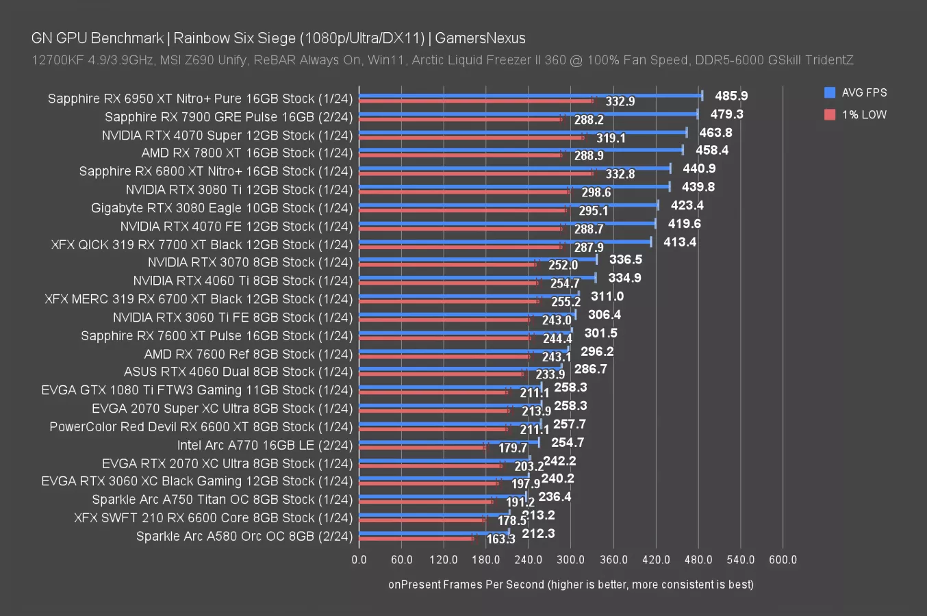

Para 1080p en ultra:
Br0wl!
19 Agosto 2019
247
el mayor impacto en rendimiento para juegos siempre lo tendrás con el upgrade de gpu... procesador, ram u otro componente te daran porcentajes mucho menores de mejora para gaming.... siempre es recomedable en este ambito hacer la mayor inversión en este hardware (considerando siempre los bordes de los cuellos de botella) y teniendo claro a que resolución queremos jugar... una 4090 no tiene sentido para jugar full hd por ejemplo.... y si ese es tu target... una 3080/3090 sería mas que suficiente para esa resolución al maximo en la mayoria de juegos...
20 Noviembre 2005
887

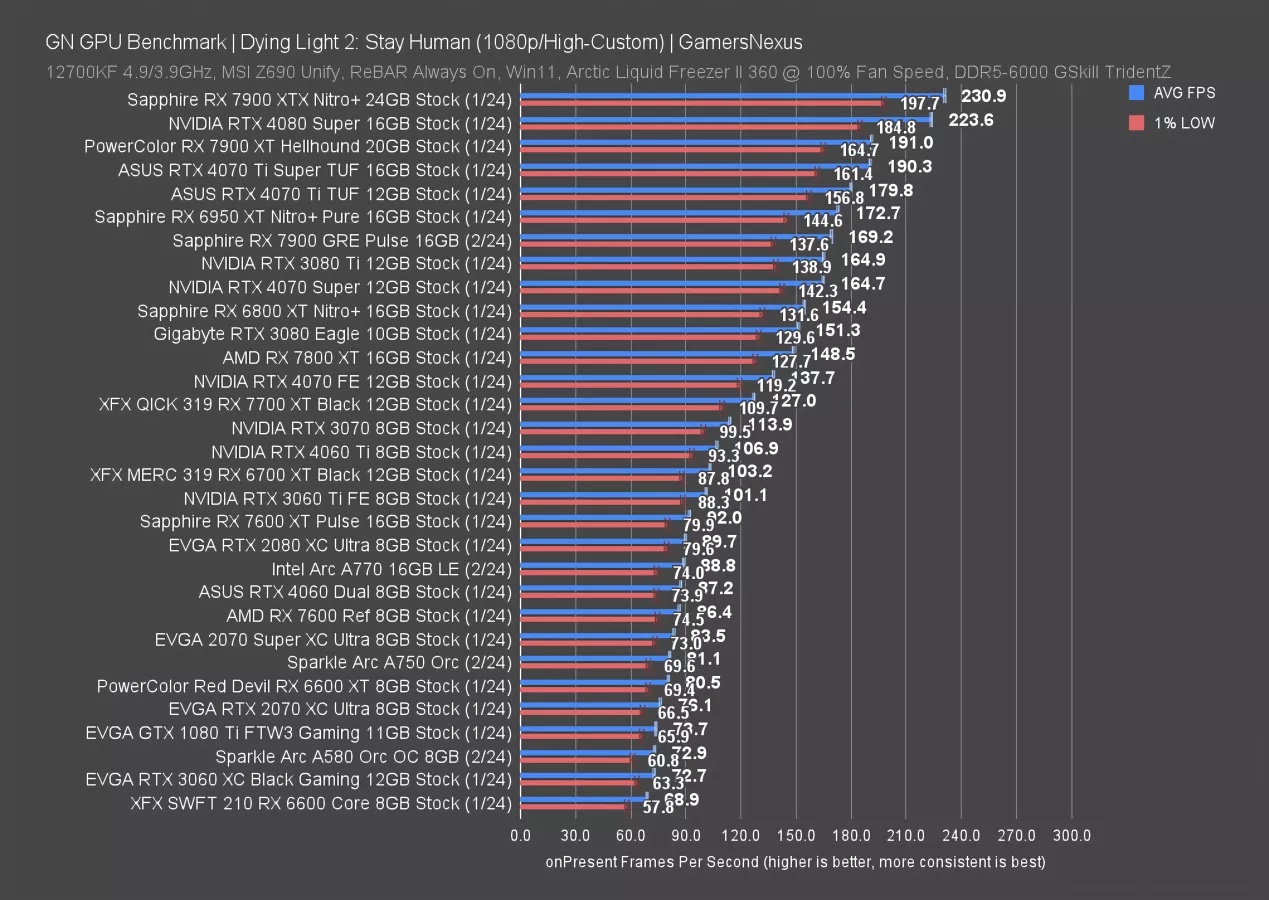

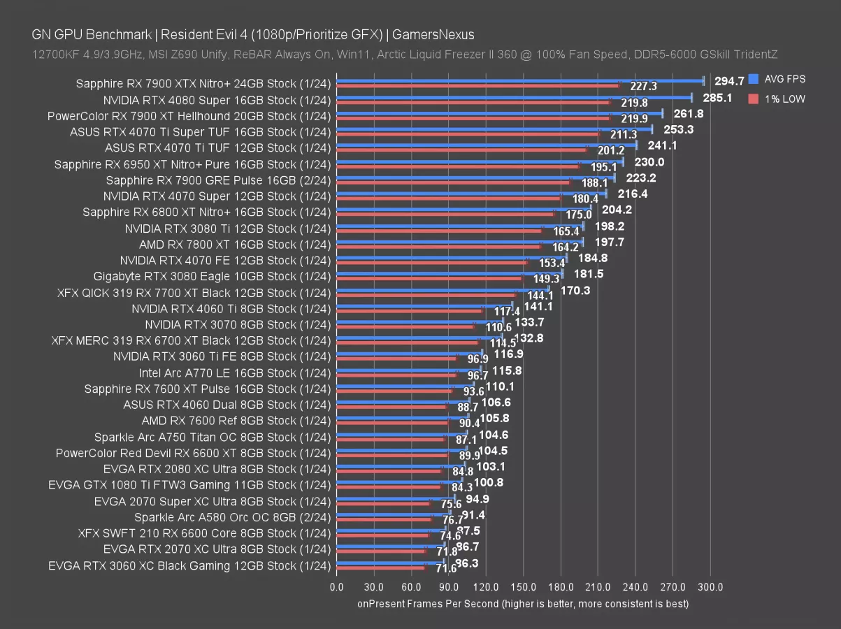

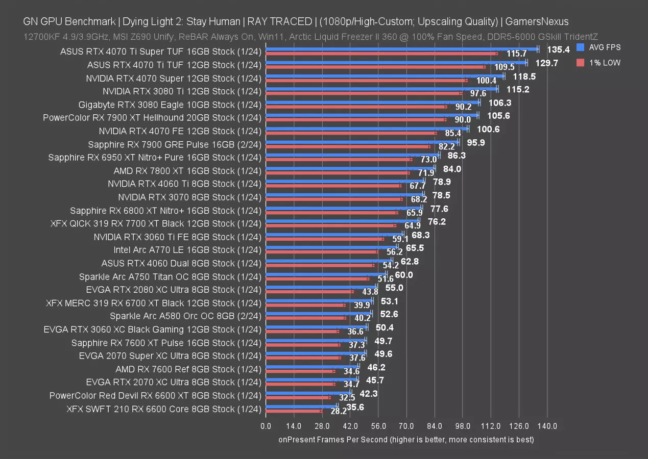

Para 1080P unos bench para que te hagas una idea, sin y con RT:
Sólo rasterización:
GN GPU Benchmark Resident Evil 4 (1080p_Prioritize GFX) GamersNexus-4x_foolhardy_Remacri_3.png
GN GPU Benchmark Rainbow Six Siege (1080p_Ultra_DX11) GamersNexus-4x_foolhardy_Remacri_0.png
GN GPU Benchmark Dying Light 2 Stay Human (1080p_High-Custom) GamersNexus-4x_foolhardy_Remacri_3.png

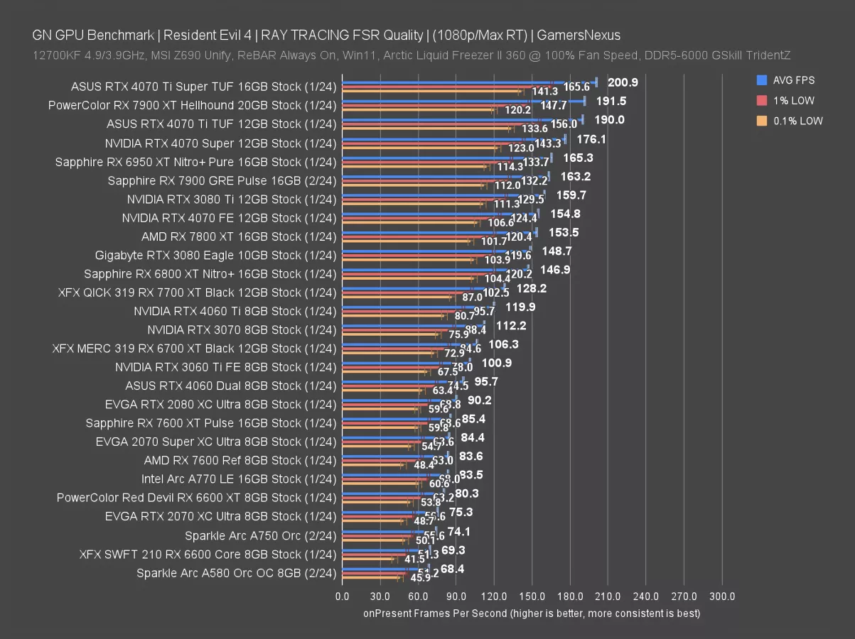

RT:
GN GPU Benchmark Resident Evil 4 RAY TRACING FSR Quality (1080p_Max RT) GamersNexus-4x_foolhar...png
GN GPU Benchmark Dying Light 2 Stay Human RAY TRACED (1080p_High-Custom; Upscaling Quality) Ga...png
Ten un cuenta que mucha gente no es capaz de diferenciar la rasterización más moderna con el RT actual, de hecho hay un video de YT dónde hacen la prueba, si lo pillo lo posteo.

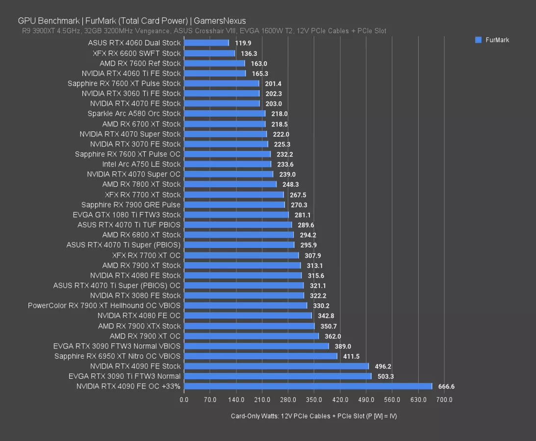

Bonus, consumo energético:
GPU Benchmark FurMark (Total Card Power) GamersNexus(CUnet)(scale)(x2.000000).png
