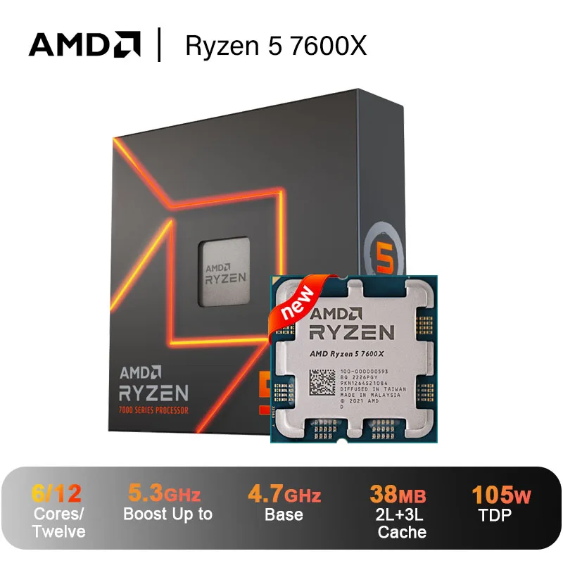

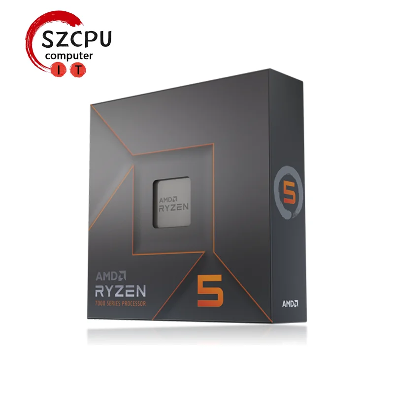

cpu:
AMD Ryzen 5 7600X R5 7600X 4,7 GHz 6-Core 12-Thread CPU 5nm L3 = 32M 100-000000593 Socket AM5 nuevo sellado sin enfriador
Del chinito infunable
$175.000 app
Total: $741.00 app

Un poco offtopic respecto a tu pregunta, pero leí que pensabas comprar en la tienda del chino infunable y no lo recomendaría.
En el discord de c9 me han webeado harto porque compré un procesador al infunable (ryzen 7500f) el 20 de agosto y desde el 5 de septiembre que no se que pasa con el paquete.
Ojo que usa un sistema de envío super lento (singapore post) y con muy poca info, sólo se actualiza cuando llega a chile. Compré en Ali porque tenía compromiso de entrega entre 29 de agosto y 4 de septiembre, pero sólo me dieron cupón de 1 dólar por la demora.
Le hablé al chino porque el paquete aún no llega y se limitó a mandarme una captura del tracking de Aliexpress.

Me llegó hoy.
Me falta por comprar la placa y la fuente. Al final compré otras ram más pulentas.
Buena.
Mi compra también llegó, más bien tuve que ir hasta sucursal de correos por ella, después de estar 1 mes perdido en aduanas.
Como el chinito declara el valor real , salí premiado con aduanazo. 27 mil pesos de impuesto para una compra de 105mil aproximadamente.
Mi compra venía sin caja, un paquete pequeño e igual salí premiado en aduanas.
