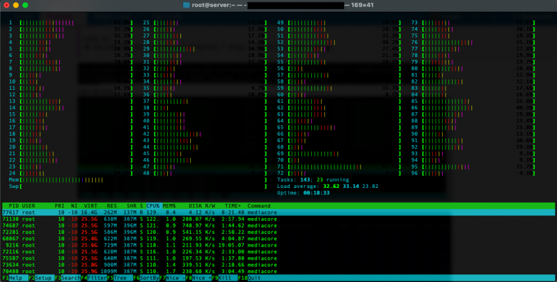

Uso de cpu
Uso de disco
Temperaturas
Finalizamos con el setup basico por ahora.

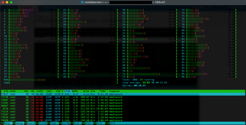

Me avisaron que el servidor que graba acá en la oficna no responde, así que me metí vía ILO y estaba pegado
lo reinicié y le hice una captura para quebrarme con los cores jajaja
