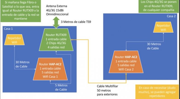

Como ya estoy viejo y cansado, se me ocurrio configurarle una red a una vecina y han sido puros cachos.

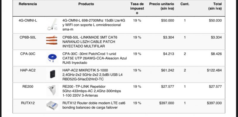

El setup es una antena externa omni, un rutx09 teltonika y 2 routers mas el cableado.
Es terrible de simple pero webean q se corta, q no anda y puras webadas.
Ofrezco 100 k a quien quiera venir a arreglarlo. Mandeme un PM o mail a jpsoto at- gmail.com.
Adjunto setup (solo q aproveche para upgradear mi rutx09 a un rutx12). Y adjunto diagrama de la red.
Espero sus contactos!

Oye y así por ser, los 4g los tienen con plan supongo, porque por experiencia, en una configuración así, haciendo bonding con prepago es un caos
28.667
Si es el RUTX09 para gringolandia tendría problemas con la banda de 700 MHz. Ese no trae la versión de Asia de los 700 MHz B28.
Si no es eso, ni idea. :p

Es que como dijiste, es cacho esa cuestión
Puedes dejar todo OK, pero te van a llamar otro día para hinchar porque no navegan.
La config no se ve difícil, ahora sobretodo con el bonding del nuevo módem, pero con 4G nunca se sabe
A propósito, no llega satélite?
En Chada tienen contratado con movistar y anda bastante decente. (allá ni siquiera llega 3G)

Encuentra bien B7 y con una ganancia bastante razonable.. pero no hice la pega de probar mucho para encontrar el punto optimo
Es que me parece que trataron de meter mano y dejaron la patá... Es algo que se arregla en 1 hora estimo... Pero bueno, me alegra que haya empleo lleno en Capa9.. buscaré por otro lado
