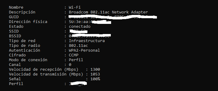

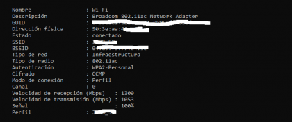

Jajajajajaja tengo la misma tarjeta hace 2 años. Pero nunca tuve tanto drama. Mismo tema: tarjeta madre sin wifi, y quería cambiar la homeoffice a otra pieza, sin tirar el cable red, para jugar con baja latencia.....y en ese tiempo igual el router colapsaba con tanta conexión wi fi. Entre a Amazon porque aca oferta era cara y escasa. Cotice y estaba un Rosswill, este y un Asus, por ser AC 1900 y a menos de 100 dolares. Al final cambie el homeoffice y tire el cable red. Pero un día me llego mensaje de Amazon de que estaba en oferta a 48 verdes, tampoco fue tanto.
Aunque lo he probado y es so so, tengo que fijarlo para que se conecte 5G. Pero ahora que me cambié a fibra óptica y tengo un router más decente, voy a hacer una prueba de latencia y velocidad de nuevo.
    13,3 KB · Visitas: 249

Buena... buenos valores.
