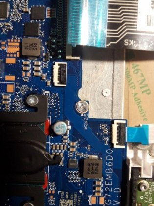

como puedo sacar un tornillo rodado en una placa madre de notebook
Trate dejarlo como paleta con un dremel pero me da julepe seguir :S

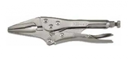

Si tiene un caiman , basta que lo tome prensandolo y gire lo que sea , algo soltara y se repetira las veces que sea necesario .

Con un alicate cortante la haces. Ojalá de esos de precisión. Lo "muerdes" (suavemente para no romperlo) por los bordes con el cortante y giras. No se te ocurra utilizar un caimán para eso, porque ese tornillo es súper chico y lo más probable es que el caimán salga volando y golpee algún componente.

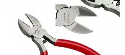

si el tornillo es pequeño, voy a comprar un alicate pequeño, el que tengo es muy grande, gracias por la ayuda :D.
servira este:
ALICATE CORTANTE BAKU-021
Cortante Eléctrica especial plateado para antioxidante
Resistencia 1000 V energía eléctrica y superar el IEC900 y astmf 1505-94
Cómodo y no-clip mango
Material: acero de alto carbono,
Cromo vanadio,
Acero inoxidable
Acabado: pulido, negro,
Tamaño: 5"

Ese parece perfecto.
Hazlo con cuidado y paciencia, no sea que por apurado vaya a quedar la escoba :zippyu

¿le veo una terrible pista debajo?
Tiene pinta de tierra, probaría, y de ser así le daría duro con el dremel

Un caiman para coger , presionar , hacer girarar el tornillo y que no resbale . Evitara que por accidente salga la herramienta volando . Pues una vez que se pinzo el caiman , el usuario no hara fuerza ( solo la herramienta ) y podra usar todo el pulso para controlar el movimiento .

Amigo yo una vez saque una tuerca de un camion eso si, con una pieza que tiene un hilo inverso en la punta que a medida que se introduce en la cabeza del rodado éste gira en el sentido inverso para ir sacan el erno rodado.....pero para hacer esto hay que presionar fuerte la cabera del perno rodado y por lo que veo en tu foto es un tornillo un pequeño y la placa se puede quebrar....ahora se me ocurre ocupar un dremel con una hoja delgada que pueda ir gastando la cabeza y así puedes retirar la placa, pero te quedaria el hilo dentro del hoyo....pero por lo menos puedes sacar la placa....
Suerte, pk son un cacho cuando se ruedan las cabezas...!!

Al usar un cortante , el usuario no podra controlar su fuerza y dar un movimiento fino . El alicate de punta es para cortar cables y no para atornillar .
Pf, he usado un monton de veces alicates cortantes para zafar tornillos. No se requiere ser neurocirujano para realizar dicha tarea.
javiernico
cmos burner
1 Junio 2006
4.271
nunca subestimes el poder de la inexperiencia estimado Senbe :risas he visto cada cagada por manos inexpertas porque no tienen habilidad motriz o porque no miden su fuerza.
Personalmente yo aplico el metodo del video que puso @Valenciaga , aplicar temperatura y usar el destornillador adecuado, muchas veces los tornillos se rodan porque se usa uno de paleta o cruz para intentar soltar uno de cabeza torx o similrar.
PS el alicate de punta es para presionar o agarra con la punta, lo otro es un alicate cortante como el mencionado por el OP
12.087
Sí, tienes razón, usemos un caimán entonces...o un napoleón de 32 pulgadas.
