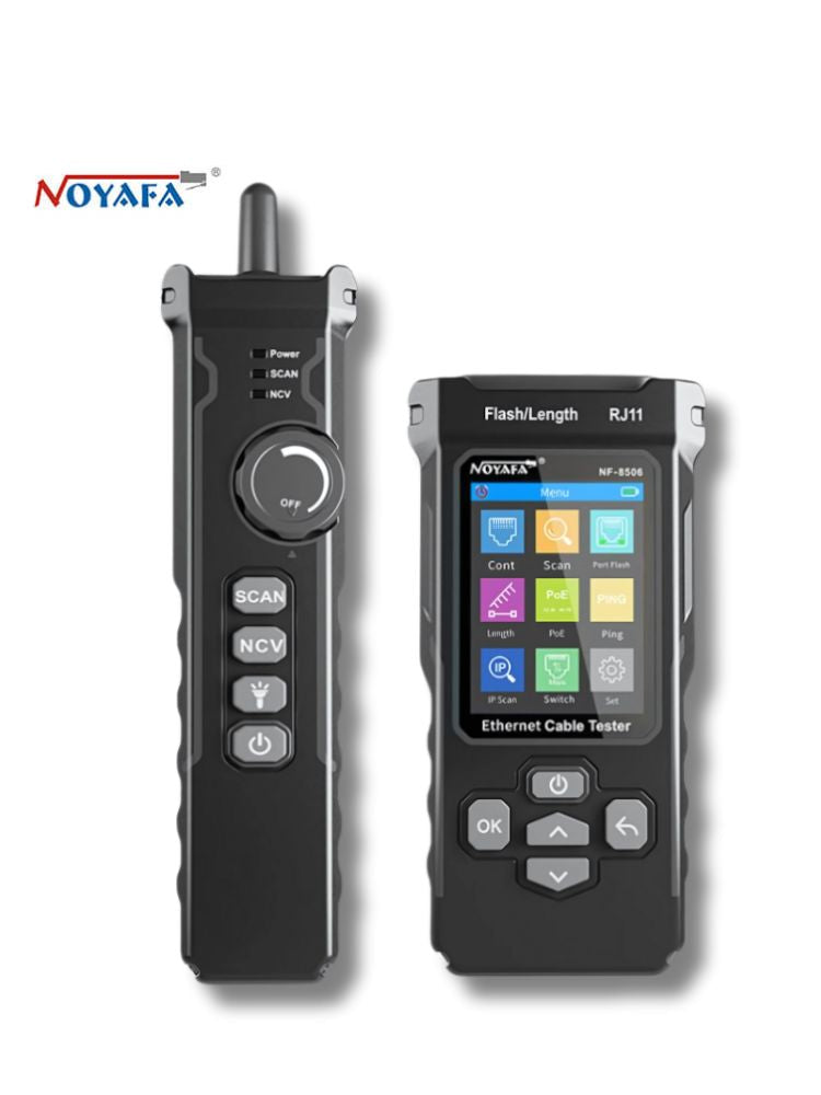

Este tester, que está a un precio muy razonable por todas las funciones que tiene, te debería servir entre otras cosas para eso que planteas...
Aca dejo web donde se explica mas ampliamente sus funciones
gracias, voy a revisarlo
