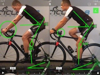

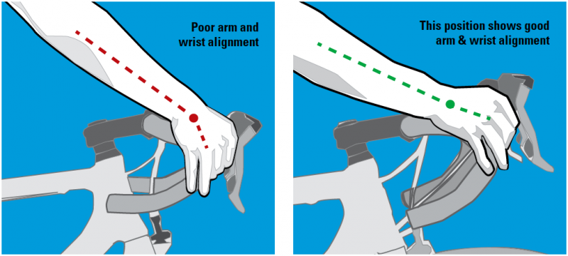

Para el dolor de muñecas pueden ser varios factores.
1. el manubrio esta muy abajo, puedes poner mas espaciadores debajo de la tee y levantar el manubrio
2. el reach es muy largo, puedes poner una tee mas corta, y/o adelantar un poco el asiento.
3. los hoods estan en una posicion que te obliga a doblar las muñecas
4. faltan musculos en el core, "literalmente" vas echado sobre el manubrio, deberias tener los musculos del adbomen/espalda activos sosteniendo tu torso y no dandole toda la pega a los brazos, asi evitas dolor de cuello/hombros/codos/muñecas y espalda baja.
La recomendacion es concientemente relajar cuello/hombros/codos/muñecas y apretar guata/espalda y abrir pecho para respirar mejor, ademas de trabajar los musculos del core con algo complementario a la bici. Igual que en una silla de PC, evita estar encorvado por un periodo muy largo.
Ver adjunto 10512Ver adjunto 10513
Acabo de llegar a la casa, y me probé de acuerdo a esas ilustraciones y estoy re bien pero mañana con mas calma y luz voy a ver la postura del tronco porque ahi es donde tengo mis dudas, capaz que necesite el tee algo mas alto. Ahi voy a aprovechar de limpiarla para sacarle las fotos mira que aqui sales a dar una vuelta ala manzana y quedan sucias altiro :bmuerta
