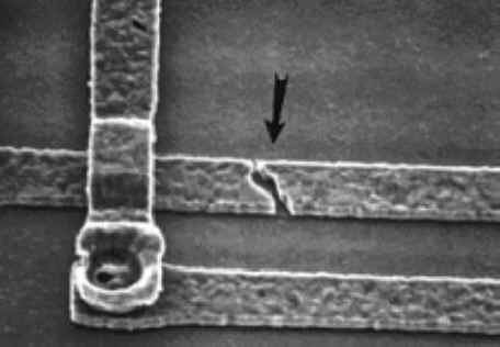

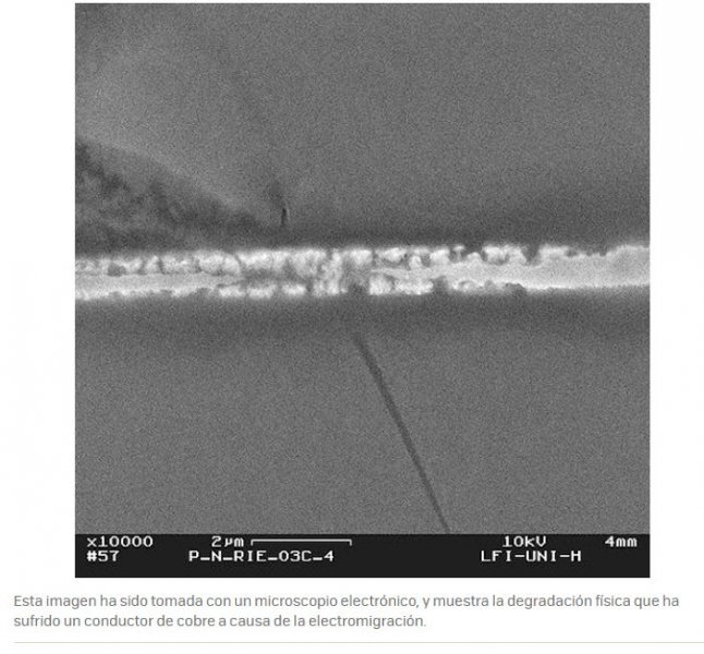

Aclaración el fenómeno que describí arriba la parte de la CPU se llama electro migración y hay fotos para que se entienda mejor
Ver adjunto 17694Ver adjunto 17695
Me iba a tomar el tiempo para explicarte el fenómeno con "peras y manzanas", no por que no te crea capaz de entender, sino porque es un poco complicado y así también todos pueden entender. Pero golpe de suerte, me encontré este artículo muy bien documentado y en español más encima, disfruta.
