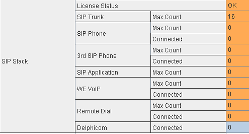

Mañana voy a ver si esta el protocolo, creo que los teléfonos no vienen con esas licencia?

Tienes que revisar que protocolo usa la central.
Si es sip, le sirve cualquier teléfono sip.
Si es protocolo propietario de la marca, solo los teléfonos de esa marca y modelo de central.
Yo tengo varias centrales y teléfonos de esos, pero marca NEC., nunca les he metido mano.
Viendo a la rapida no cuentan con licencias SIP. haha
