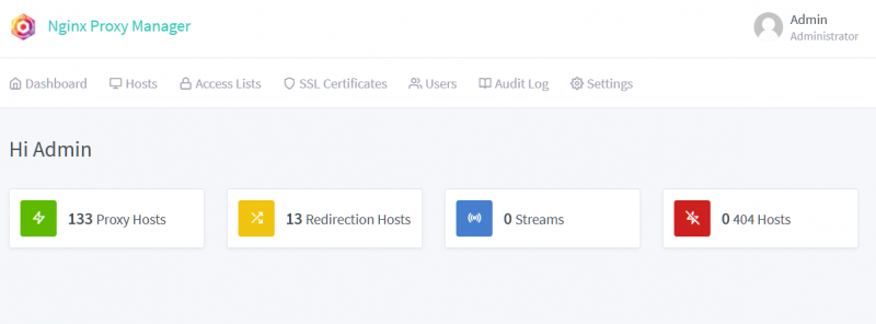

una cosa poca, como el 80% de esos con su SSL let's encrypt, otros con propios, y unos pocos con http pelado
