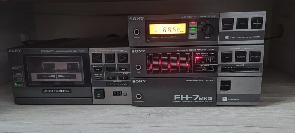

La verdad es que tengo un equipo Sony FH-7 con sus parlantes originales conectado con un chromecast audio el cual se escucha bastante bien.
No tendría como justificar tener un receiver stereo teniendo este equipo :xd

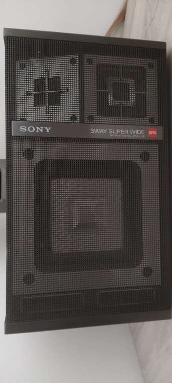

No tengo el modelo exacto, pero una búsqueda mediante google lens me dice que los parlantes le pertenecieron a un compact component system, el JVC CA-560:
Ciertamente no es lo mejorcito en cuanto a calidad de sonido pero salva. Lo otro es que no tengo idea de cuánta impedancia serán estos parlantes, aunque a juzgar por el volumen que le tengo que meter, deben ser de 4Ω . Si alguien tiene el dato, que lo comparta! (por que no tengo idea cómo hacer la medición en parlantes, no quiero abrirlos)
oooh los parlantes están la raja!! jajajaj de todas formas cuídalo, está dentro del rango hifi y años dorados de Sony, el receiver stereo mío sería una decepción al lado de ese equipo!
Para tener un estimado de la impedancia del parlante, mídelos con un tester, deberían darte 1,5 a 2 ohms menos (si es de 8 te marcará como 6)
