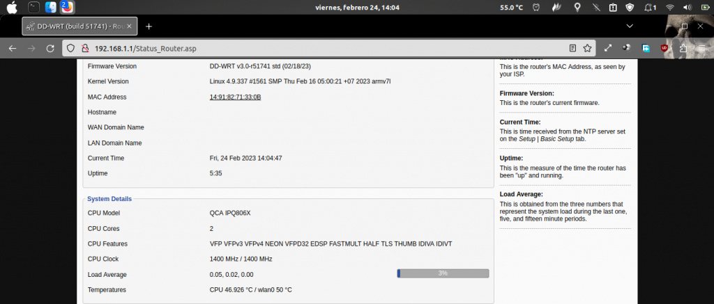

Los que quieran solucionar el tema del Bufferblat de forma barata lo pueden hacer usando Openwrt o DD-WRT,
No se requiere pagar cientos de dolares en el nuevo modelo de router, con un router bastante decente wifi 5 se puede conseguir resultados bastante buenos, pero requiere invertir unas horas de lectura, para aprender a seleccionar un buen router, como instalar el firmware al router que seleccionaron y como configurar el router. Son horas bien invertidas porque basicamente es muy similar el resultado que se busca obtener sea el router que sea.
Yo recomiendo para los novatos usar DD-WRT; porque tiene todo disponible y solo hay que configurar el QoS, en Openwrt deben manejar conexion SSH editar ficheros con VI o NANO, o instalar Winscp para editar algunos archivos ya que Qosify no tiene interfaz gráfica, pero podrian optar por usar SQM que si tiene GUI, ademas tiene varias opciones que requieren leer documentación o el foro de Openwrt.
Yo he usado ambos y me ha dado mejores resultados Openwrt, pero es bastante mas complejo de usar, solo requiere un poco mas de lectura de la documentación y el foro.
