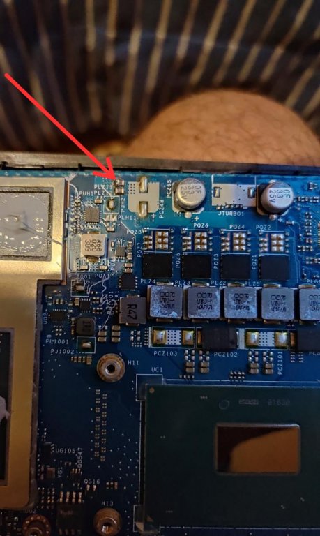

Hola, alguien conoce un buen servicio técnico en donde reemplacen componentes de placas madres.

¿a que te refieres con reemplazo de componente?
Si "se quebro" algo por accidente y tienes el reemplazo casi cualquier taller electronico podria hacerlo a excepcion de las piezas mas grandes (slots de memorias, puertos PCIex por ejemplo)
Si se quebro algo y no tienes repuesto, ya se pone mas dificil, peor aun so no sabes que esta malo y necesitas reparacion, la cada vez mayor integracion de piezas y el nulo soportes de las esambladoras ha hecho cada vez mas dificil poder repararlas, hasta hace poco dos nombres sonaban comunmente en el foro a la hora de reparar, pero uno no responde los mensajes y otro ya se retiro del rubro, quizas eso te pueda dar un indicio.
si puedes especificar mas que es lo que necesitas, quizas se te pueda guiar un poco mejor

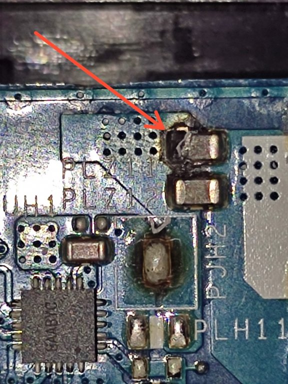

Gracias javiernico por responder. La flecha roja muestra el componente dañado.

no te tengo buenas noticias, ese elemento podria ser un diodo o una resistencia, pero sin el plano imposible saber el modelo exacto (y son muchos y con distintos usos) y lo peor, al estar quemado indica que paso una gran corriente por ahi, por lo que seguramente hay mas daños, quizas pistas cortadas en las capas intermedias que no se ven y un largo etc.
lo unico que puedo asegurar es que no es solamente cambiar un componente

¿Corresponde a una placa Compal LA-H431p?
Si es así, PLZ11 y PLZ12 son bobinas de filtro para la linea de +19V que alimentan condensadores y Mosfet en la sección CPU_CORE.
Puede existir mucho daño por ahí.
