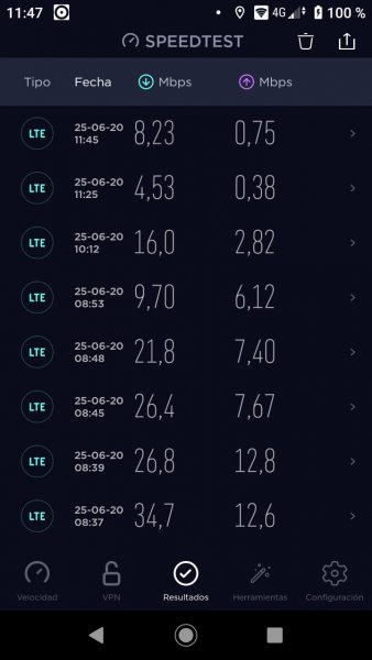

Hola a todos,
Resulta que hace unos dias se cayo movistar por aca, y si llamo dicen que en el sector se reporta una falla masiva.
Sector salvador con sta. isabel
Asi que me vi obligao a usar el celu como router aprovechando la conexion 3G - 4G.
tenia un chip de prepago wom por ahi, asi que lo heche a andar, compre una bolsa de 4 dias ilimitado y empeze a trabajar.
La cosa es que hay momentos en que la cosa funciona pésimo.
Temprano en la mañana funciona bien(aceptable pa trabajar), pero avanza el dia y cueeek, me conecto a la VPN de la oficina y entre 5 a 30 minutos se cae la conexion.
Aqui les dejo una muestra de hoy: ahora mismo la conexion esta insufrible, con esa subida no puedo estar por vpn con el servidor de la oficina.
Ver adjunto 6079
Alguien sabe si se puede configurar algo para que sea estable ??
o algun consejo de que hacer/no hacer para que sea usable esta cosa ?
Si es usable a ciertas horas solamente, es claro que se debe a saturación del enlace de la antena o de la antena misma, por exceso de usuarios. Ese es el problema del internet móvil, estas a merced del resto de usuarios conectados a esa antena. Si alguien se pone a descargar cosas, le afectará al resto. Si se te cae la VPN es por packet-loss o timed out.
