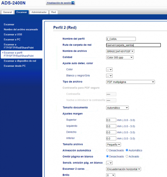

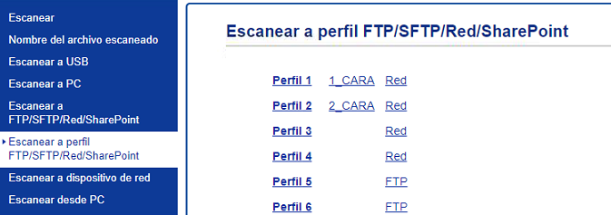

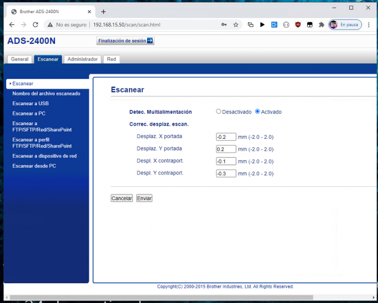

Tu vas al escaner, pones el papel, apretas uno de los botones configurados, wala: el escaneo aparece en un servidor de archivos, o te llega por correo, o te llega por sharepoint.
Ademas, tambien puedes conectarte mediante un software desde un computador remoto. En lo personal, lo encuentro poco practico de esa forma.
Ver adjunto 8615
Ver adjunto 8616
Ver adjunto 8617
Es justo lo que necesitaba saber, en ese caso tiene todo lo que necesito, muchas gracias por tus comentarios y darte el trabajo de poner esos pantallazos!
