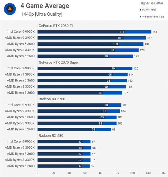

Desde la salida del Ryzen 3 3300x y sus potentes 4 cores, que la definicion "mas cores mejor" quedó tambaleando en nuestras cabezas, principalmente por la aparente cercania que tendria con el Ryzen 5 3600, dado esto en un buen review hecho por la gente de Techspot profundizan en esta incognita haciendo hincapie en el escalamiento que podrian tener estos con diferentes GPUs del momento.

es idea mia o segun esos grqficos el cuello de botella es la tarjeta de video?
Si es asi, ¿de qué sirven para comparar procesadores?
Edito:Vale, despues de leer el reportaje, resumen: a menos que vayas por tarjetas de video de alta gama, el 3300x se la puede perfectamente para juegos y no es ¿rentable? el aumento en costo del procesador por el aumento en rendimiento en juegos (con tarjeta de video no monstruosa).

Even when compared to a class-leading gaming CPU like the Core i9-9900K (now the Core i7-10700K), in a lot of games the Ryzen 3 3300X isn’t that much slower. Talking realistic conditions -- so not an RTX 2080 Ti at 1080p using medium settings where the 3300X was ~20% slower than the 9900K, that margin shrunk to just 13% when playing at ultra or 12% at 1440p, where it enabled over 100 fps on average.
Para mi hace ya varios años que pienso que la mejora en performance de los procesadores es mucho mas paulatina que la de las GPUs en juegos, por eso creo que siempre será mejor gastarse la plata en la mejor VGA que podamos mas que en la CPU, si lo que queremos es jugar.
