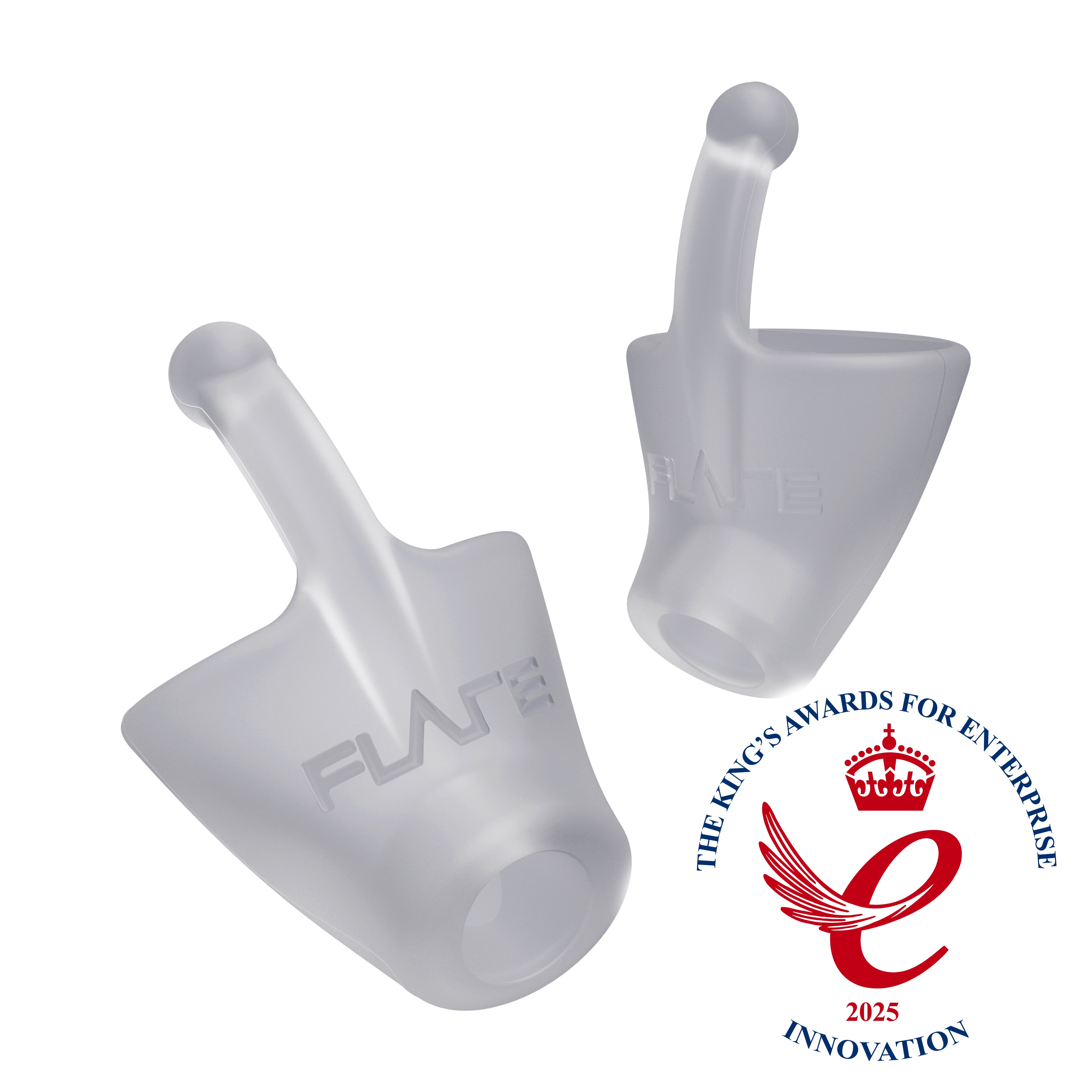

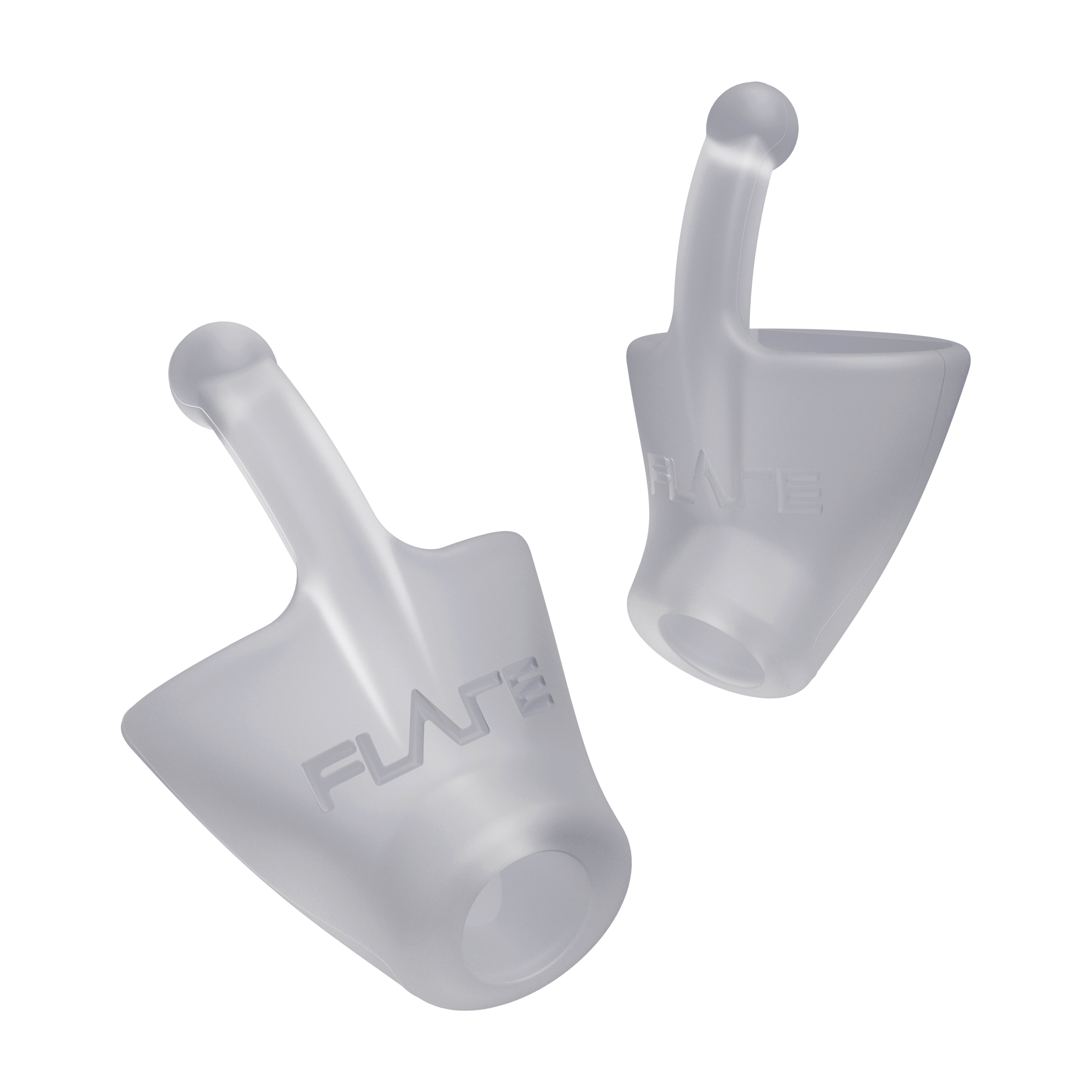

este es el producto, ni idea si es efectivo o no, pero no pierdes nada con revisar

pudiera servir con ruidos externos pero para el tinitus "de verdad" que yo conozco, no sirve, ya que es la señal de un zumbido generado por tu oido o cerebro, cuando tienes tinitus puedes estar en el espacio, incomunicado completamente quieto y lo vas a sentir igual, hay casos en que se genera por la exposición constante a ruidos fuertes y los receptores quedan "pegados", en otros casos como el mio por factores anexos (una vena o arteria topando al nervio en mi caso)
No se si se pueda contrarestar buscando la onda inversa, porque tienes que calzarla justo no tan solo en tono, y de ahí no se si "electricamente" a nivel de cerebro se anulen. Lo único que sé es que en mi caso buscaron por tonos (notas) la frecuencia y no la pillaron, o sea estaba "entre tonos" y ese examen en mi caso ya no se justificaba porque en realidad en poco y es mucho mas caro, a la pasada fuera de eso tenía audición normal, el equilibrio no tanto.

Eso es más útil para aquellos con hiperacusia, la tinnitus puede ser provocada por daño a los nervios en cuyo caso no servirá de nada ya que el sonido se genera entre el cerebro y el oído medio, no es una falla "mecánica" :)
Lo que sí puede ayudar es a relajar un poco el oído pero con 10 minutos en el exterior sin tapones quedas igual :dalomismo
