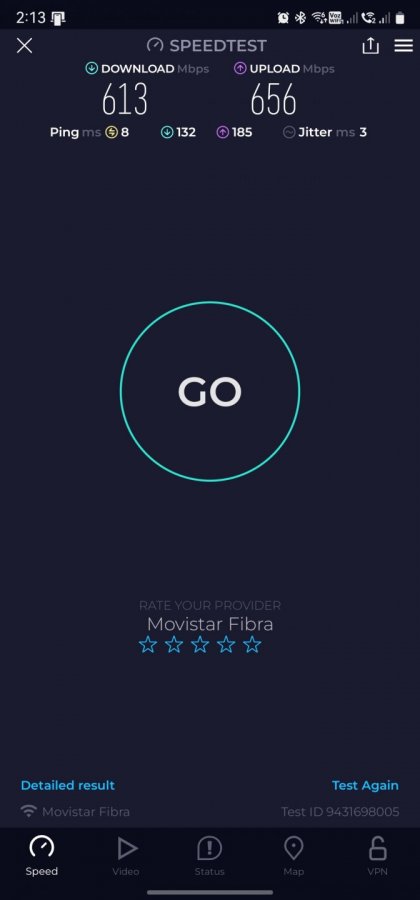

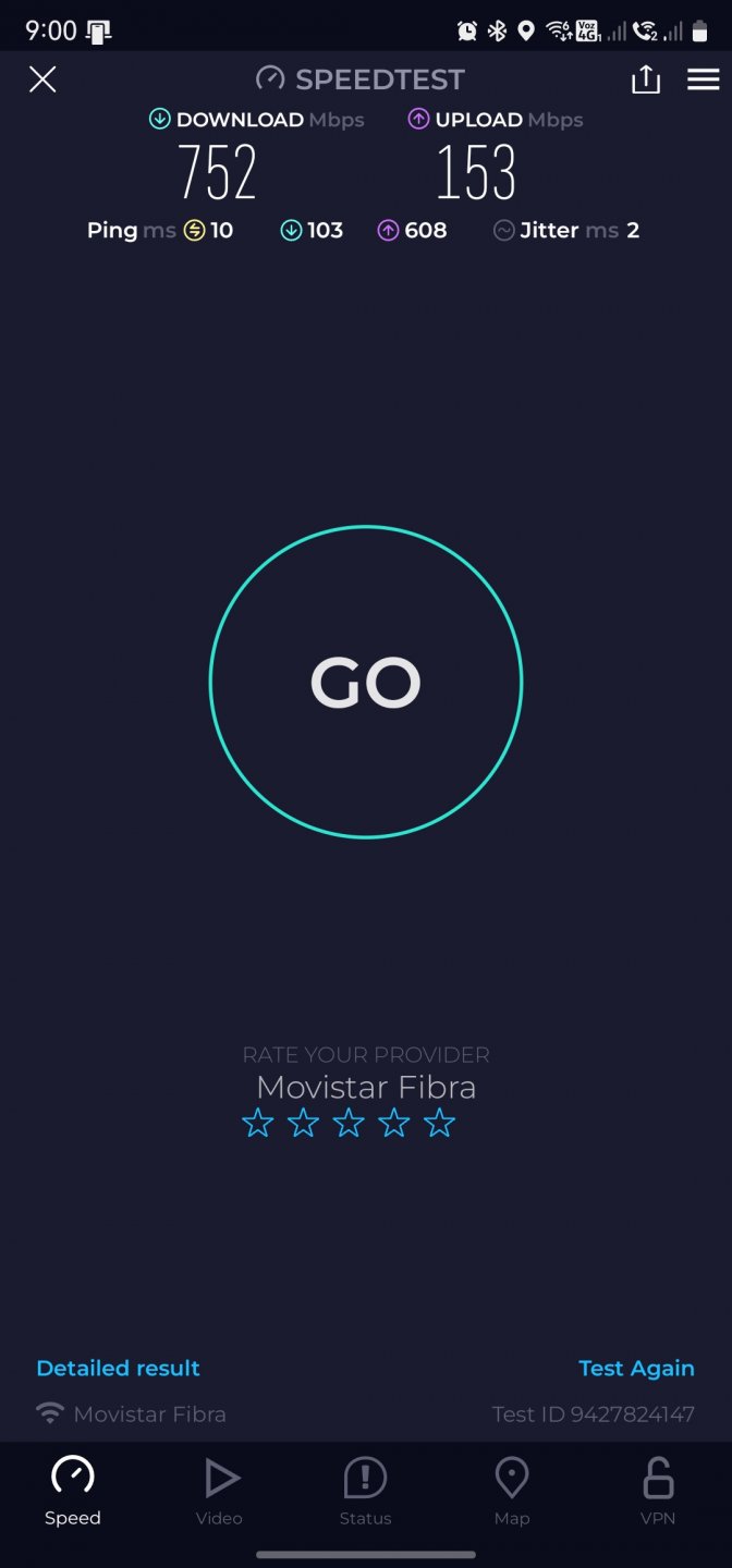

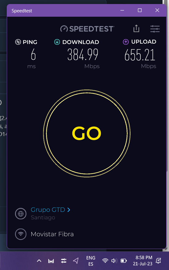

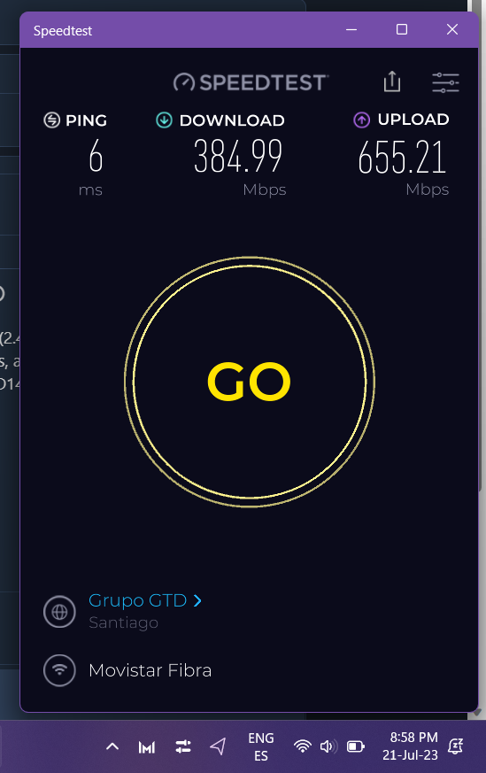

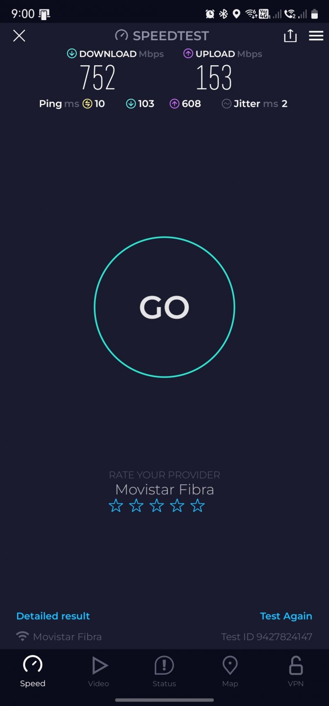

Estimados, consulta para los que tengan el nuevo router wifi 6 de movistar; tengo contratado el plan 800/800 + TV, tengo las redes (2.4G y 5G) separadas y ambas con wifi 6, ya que por defecto viene apagado el wifi AX en 2.4G; pero las pruebas de velocidad que he realizado han sido muy deficientes a toda hora, antes tenia mundo con la ONT fiberhome wifi 6 y que me daban mas de 800/800 por wifi 6 en mi Samsung Galaxy S22 Ultra y en mi notebook (Huawei Matebook D14 con wifi 6 mediatek)
Alguien tiene el mismo problema? Siento que esta mal optimizado el router y quizas hace falta una update....

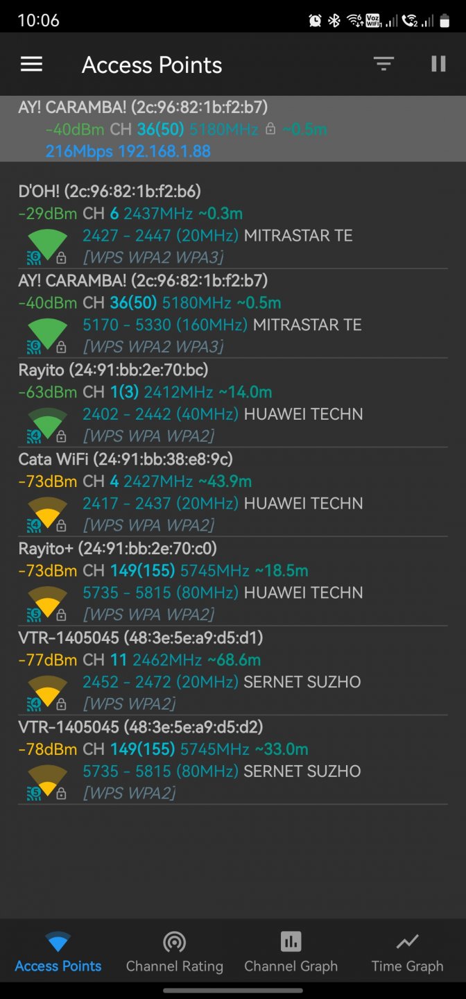

Revisa la ocupación de los canales, con una app analizadora ve que tan desocupado esta el área.
Si vives en edificio, tendrás muchas otras señales.

Pos estaba acostumbrado a llegar al tope 😏🤭 jajaja y vivo en casa grande y tengo pocas redes cercanas

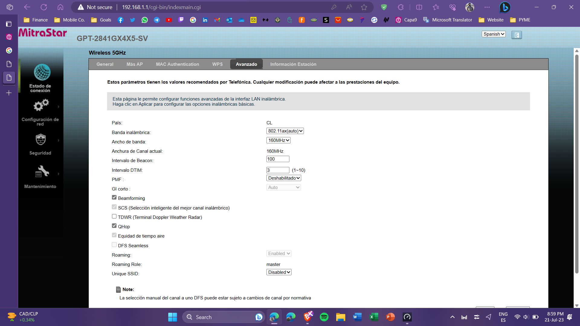

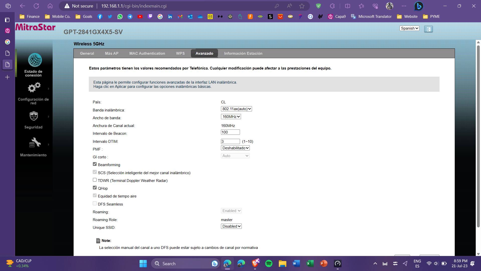

A mi también me pasa con este hgu, teniendo activado el protocolo ax en la banda de 5 GHz en canal automático y con ancho de canal en 80 MHz la velocidad es muy baja, hago los test en servidores nacionales y prácticamente al lado del router, también he probado en distintos canales de forma manual, los tradicionales y hasta los dfs y pasa lo mismo, esto a pesar de no estar saturado el espectro en mi localidad. También probé con otro hgu igual y lo mismo. La única solución que encontré fue asignar ancho de canal de 160 MHz y canal manual, recién así me da una velocidad estable y no he tenido más problemas. Lo más seguro es que sea un bug, firmware, no lo sé.

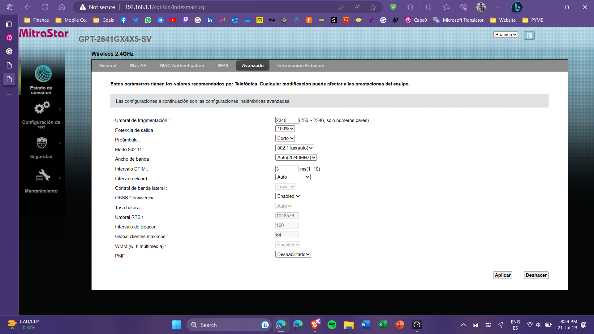

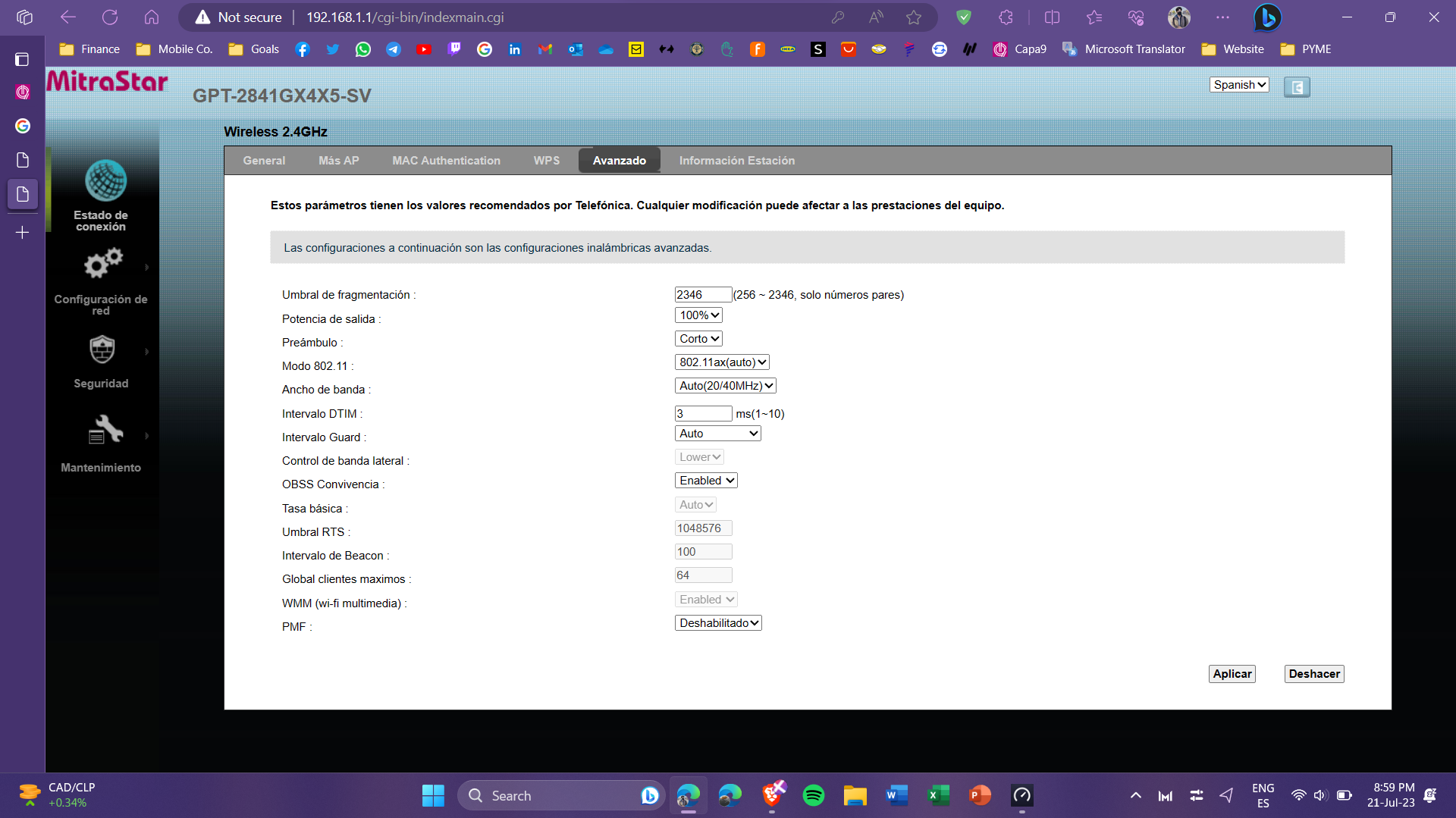

Esa opción de OBSS convivencia es solo para la banda de 2,4GHz, es decirle al router que ingnore si hay más redes si es que esta saturado el espectro, con tal de que puedas trabajar con ancho de canal de 40MHz de forma permanente.

Hola, como entraste al modo avanzado?
