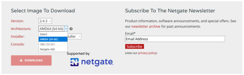

¿Descargaste la versión para el proce?
Hay una en que se "hizo necesario" que el proce soporte instrucciones AES, cosa que me parece que carecen todos los i3, y creo que el instalador carecía de mensaje de error y queda en boot loop.
Harima
Pegao al tarro
15 Mayo 2008
3.965
Ni idea baje la x64 que me decía la pagina
