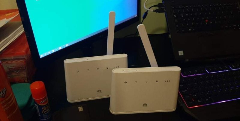

Estimados todos,
Les comento que vivo en una parte Rural Batuco y no existe fibra óptica ni nada, y lo único que llega decentemente es Wom, como a 15 parcelas pusieron una antena...la cosa es que siempre es limitado y gastamos artos megas tanto para la tele, clases online y trabajo,(tenemos dos uno de 120 y otro de 60 y quedamos cortos) así que compre un chip entel (tengo 2 antenas como a 5 kilómetros) y compre bolsas ilimitadas, y la verdad que funcionan mas o menos, he mejorado la estabilidad, el único problema que los router encuentro que son poco potentes (b311) así que estoy pensando en un Router B612 conectando la antena Yagi, lo que si cambie el "Canal del Router y lo deje en 7" y en las mañanas obtengo 16 MBPS de bajada y de subida como 20 a 25 MBPS.....pero en las noches, donde todos estan ocupando internet se pone lento...........sera mejor que cambie el B612?......
A ver si me orientan.
PD: Tengo 2 router B311 de Claro.....no estan desbloqueados....si alguien le interesa los cambio los dos por un B612....estan buenos los B311
    35,4 KB · Visitas: 127

Yo estoy en una situacion similar..
Compre un Teltonika RUTX09 (de caliente... con el RUT240 bastaba) y una antena externa
4G-OMNI-L-TS9 698-2700MHZ 15DBI LTE/4G Y WIFI CON SOPORTE L OMNIDIRECCIONAL TS9-M​
y me anda bastante mejor...
Te paso el link por si te sirve:
8.950
Si se pone lento "en las noches, donde todos estan ocupando internet se pone lento..." entonces no sacarás nada o muy poco porque el problema está en la infraestructura de la compañia, no la tuya, ahora si la vecina tiene comparativamente mejores velocidades entonces podrías considerarlo.

Probablemente en la noche la celda se satura. Prueba cambiando bandas, tal vez alguna ande mejor de. Noche y otra de dia

Cuántos db te da ??
Igual dudo mucho que sea el router si en la noche se pone lento pero en el día no, parece que es saturación de nodo nomás.
Te lo digo porque yo durante harto tiempo anduve con una bam picante y el internet volaba, porque claro, yo era el único weon que por donde andaba (precordillera), estaba usando el 4g LTE, entonces literal, tenía el nodo para mí solo.
