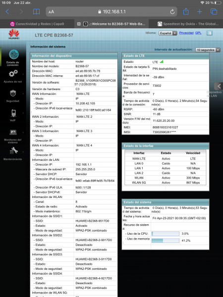

Pongo captura de pantalla de la intensidad de señal

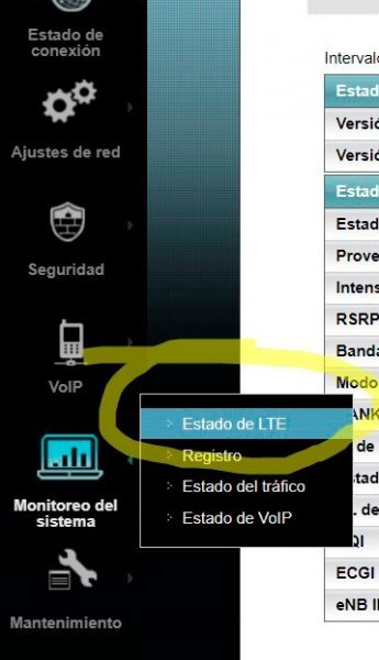

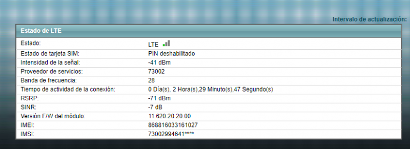

Entra en el apartado de Monitoreo de Sistema - "Estado LTE", allí hay mas información. El nivel de señal que marcan las barritas va en base al SINR, que es la relacion entre el ruido y la informacion que si se puede utilizar. Un valor sobre 10 es optimo, el router marca luz naranja cuando el SINR es menor a 3. (Tu estas en -7)
Hasta donde se, un valor entre 4 y 10 te marcara dos barritas (luz azul), y un valor mayor a 10 te entregara luz verde (todas las barritas, pero puedo estar equivocado.
Creo que es un problema de cobertura nada mas, puedo sugerir que cambies la posicion de la antena (girandola en la base).
Como veo que estas conectado a la banda 28, la antena interna para esa banda está justo hacia donde mira el LED del ODU, utiliza ese LED como referencia para apuntar en la direccion correcta, guiate por el mapa de Ley de Torres de la Subtel y no uses aplicaciones como OpenSignal ya que dan informacion falsa sobre la ubicacion de las antenas.

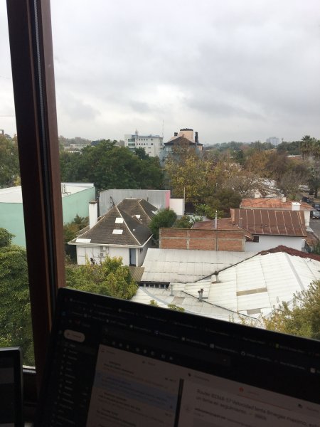

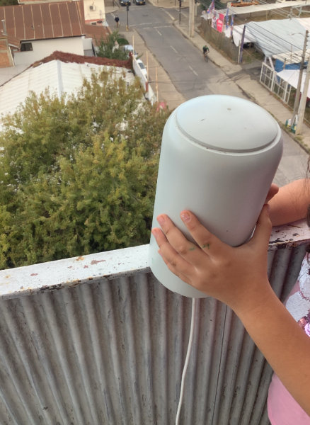

Me fue bien! en parte si.
Desinstalé la antena de su base y la apunte para adonde era las antenas que me marcaban como movistar en lo que aca es la plaza de armas, sin embargo me dio solo 1 barra, luego con mi hija de alarife la deje buscando señal hasta que logramos dar con un verde estable que termino siendo en 90° de donde estaba así que no había que desinstalar nada solo rotar jaja.
Ahora, tristemente el plan que contraté de internet ilimitado movistar 0-J3 resulta que tenia un umbral de 130gb y ahora esta pegado a 2mb; sin embargo al colocarle un chip de mi teléfono anda ahora a la misma velocidad que en el cel.
Asi que eso, era sencillo, nunca supe por que no me levanto de la luz amarilla con entel y eso que la antena esta a la vista y directo con mi antena (foto).
Saludos y mil gracias, era lo que necesitaba, ahora voy a ver que chip le puedo colocar que funcione realmente ilimitado a una velocidad decente.

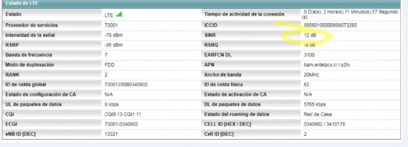

Tengo un problema similar, la antena mas cercana de entel esta a 7km y no soy capaz de conectar (es banda 2, 1900). Es una especie de bloqueo, asi que termino conectandome a otra antena a 14km bajo la banda 7.
Quizas eso te paso con entel, la antena a la que te conectas no es la que estas viendo (en la foto). La aplicacion Net Monitor Lite (android) le dice a tu celular a que banda estas conectado.
Si tu celular conecta a esa antena en "X" banda con buena señal, asegurate de que el router conecte a la misma banda (haciendo bloqueo de banda). Si no conecta aparecera algo como "fuera de servicio", pero te mostrara las barritas de cobertura. Es raro, sigo buscando información al respecto, si tienes alguna pista agradecería que la compartieras.
