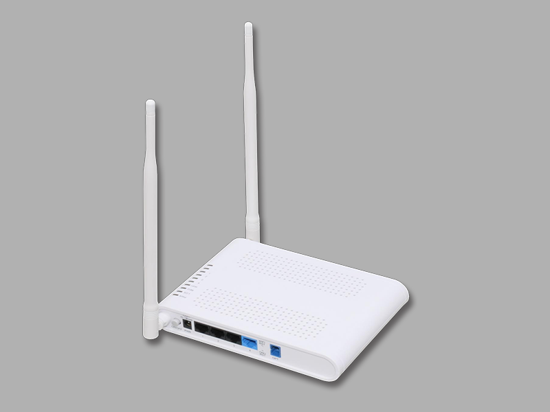

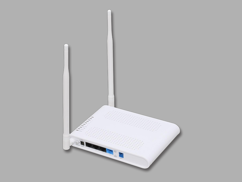

No, ninguno de los dos. Por la distancia, creo que lo charcha es el router, es este

Debe ser eso entonces.
Se ve mejor que el que tienes.
Wifi 6 es el nuevo estándar así que mejor que sosobre a que falte.
Si no quieres esperar, aunque son más caros esta el tp link ax10 y el huawei ax3. Que rondan los 100.
