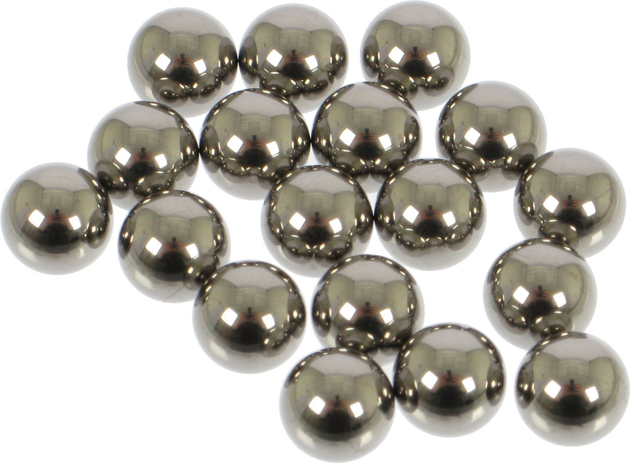

hola, hace tiempo compre una bicicleta usada que venia con una maza quando, no se que modelo es exactamente pero es muy parecida a esta (la mia no dice SP2)
la cosa es que la desarme para engrasarla y entonces me di cuenta de que los rodamientos (bolitas) de un lado son mas chicos que los del otro lado,
¿sera que es asi originalmente o el que me la vendio le habra puesto otros rodamientos?
saludos

Según entiendo esa maza no lleva rodamientos sino cubetas y conos.
Usualmente llevan bolitas del mismo tamaño y cantidad a cada lado, pero claro, pueden haber excepciones por eso es importante hacer la separación cuando las desarmas, además que cada set se va desgastando según sus cubeta y cono.

no lleva rodamientos, pero pensaba que a las bolitas tambien se les decia rodamientos, como se llaman entonces?
para que se entienda mejor, es asi
las bolitas van sueltas, las de un lado son mas chicas que las del otro.
aclaro que no se si la maza es como esa ( tipo casete) o con rosca.

A las bolitas tambien les llaman rodamientos .
Una maza trasera quando seguramente usara 9 bolitas de 1/4 de pulgada de diamertro ( 6.35 mm ) , tambien podra llevar 10 bolitas de 7/32 de pulgada ( 5.56 mm ) . Entonces si los dos lados tienen diametros distintos , habiendo conos y cubetas iguales , es que alguien cambio las bolitas originales 7/32 y puso de 1/4 . Pues 1/4 es un rodamiento comun , facilmente conseguible .
El el lado del casette se ven 8 bolitas mas 1 o sea son de 1/4 de pulgada , en el otro lado deberian ser 10 unidades de 7/32 . De no haber problemas de rayado o picado de cubetas , conos y bolitas , dejarla tal cual .
Lo que nunca hacer , es intentar poner canastillos , pues usan menos bolitas y cada una cojera mas carga , diminuyendo su vida util
Colocare tamaños de bolitas y usos comunes :
--la bolita de acero de 1/4 pulgada ( inch ) o 6.35 mm , estaba destinado a los motores comunes .
-- las bolitas aceradas de 7/32 inch o 5.56 mm para mazas traseras ( 1/4 - 1/32 = 7/32 )
--las de 3/16 pulg o 4.76 mm , para las mazas delanteras . ( vean que siempre es restarle 1/32 a 1/4 y despues a 7/32 , pues 7/32 -1/32 = 6/32 = 3/16 )
--las de 5/32 pulg o 3.97 mm , se usa en el canastillo de direccion ( 3/16 -1/32 = 6/32 - 1/32 = 5/32 )
-- las de 1/8 inch o 3.18mm se usa en los piñones atornillados y nucleos para cassette ( 5/32 - 1/32 = 4/32 = 1/8 )
