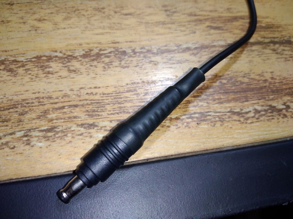

Al cargador, para alargar un poco su vida util, le puse cinta termoretractil en todos sus terminales.

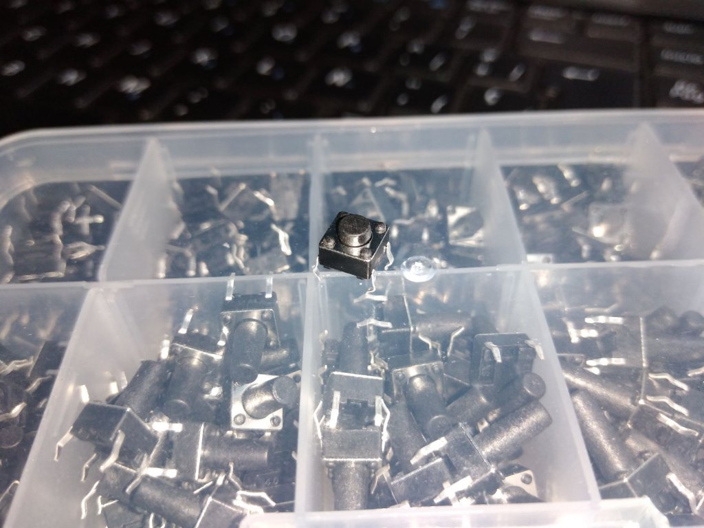

El problema es precisamente ese: Hacerlo jajaja, tengo pendiente reparar el botón del pad (Incluye soldadura), pero en algún futuro cercano quizás lo haga.

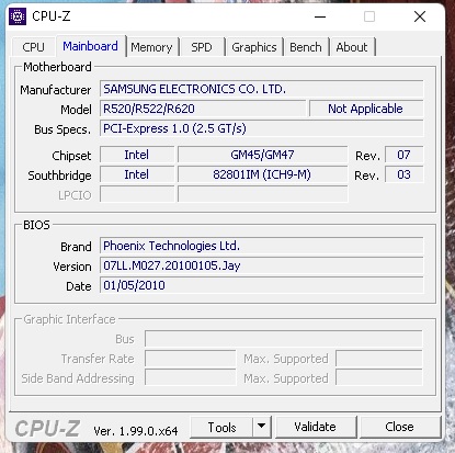

podrias incluir una captura de la pestaña mainboard pa saber si es gl40 o gl45? 99% seguro que soporta un t9500, ahora si es gl45 soporta un t9600, levemente mejor pero mucho más barato.
btw, en el elitebook 6930p no he visto casos de c2quad, pero si de t9800.
Un c2duo t9600 con ssd trabaja super bien, tanto en win como linux, aunque si es win usaria el 8.1.
Hola;
He aquí la captura: Quizás el "gl45" que mencionas puede ser el "GM45"?

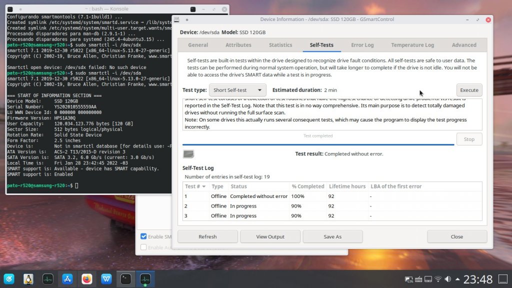

Aca una imagen de cuando lo tenia con Kubuntu, que fue la ultima que utilicé:

Hola;
Ver adjunto 21579
Ver adjunto 21580
Como aun lo uso ocasionalmente para teletrabajo, no me sirve ponerme a experimentar y quedar en panne. Quizas en algún futuro me valla a Pop_OS o Manjaro.
