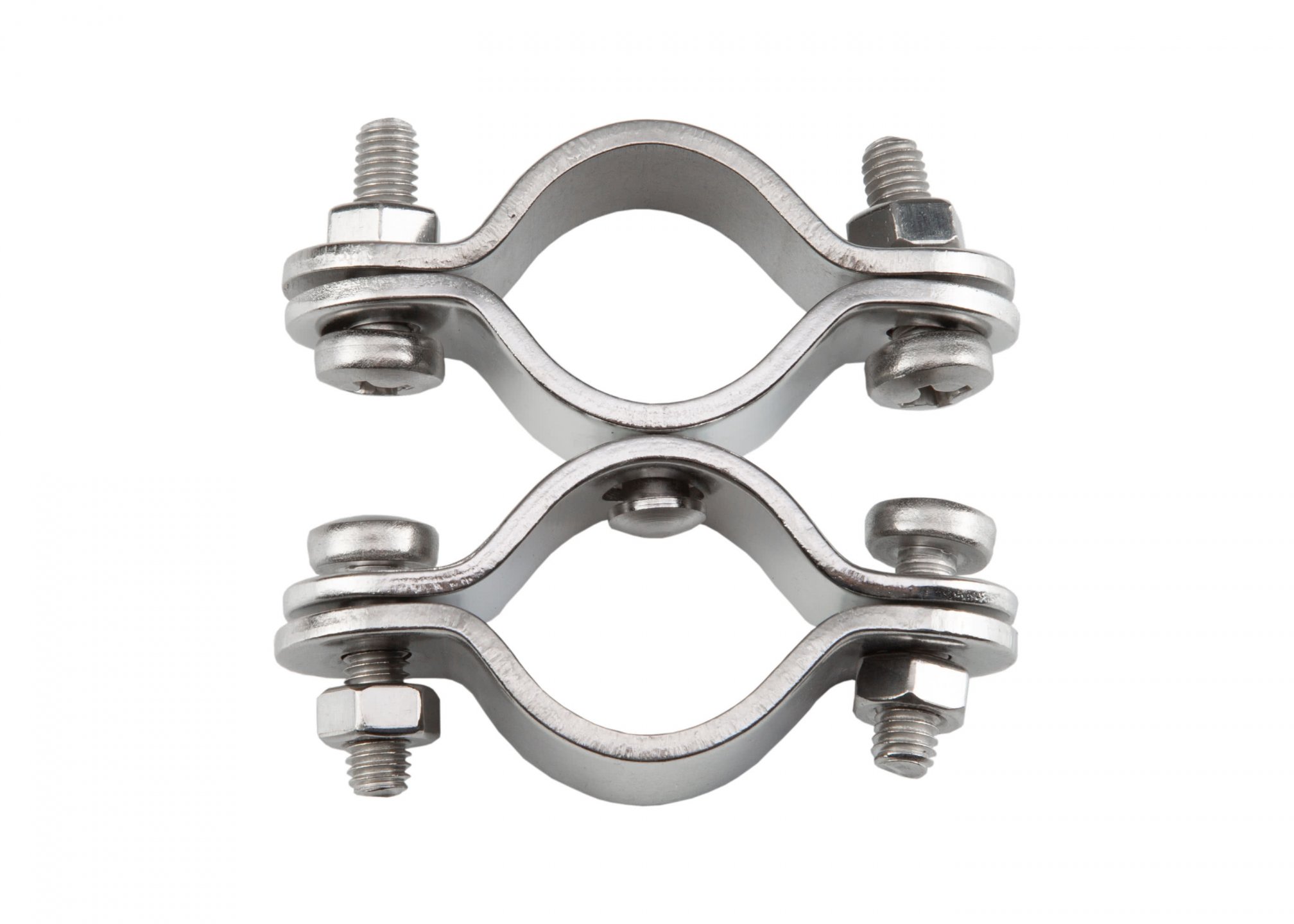

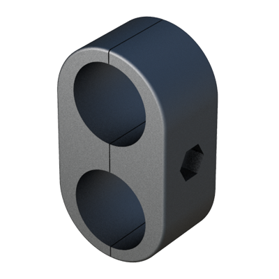

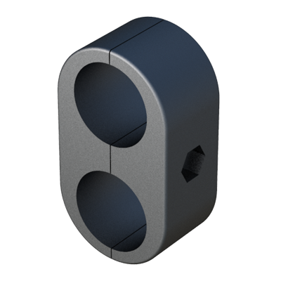

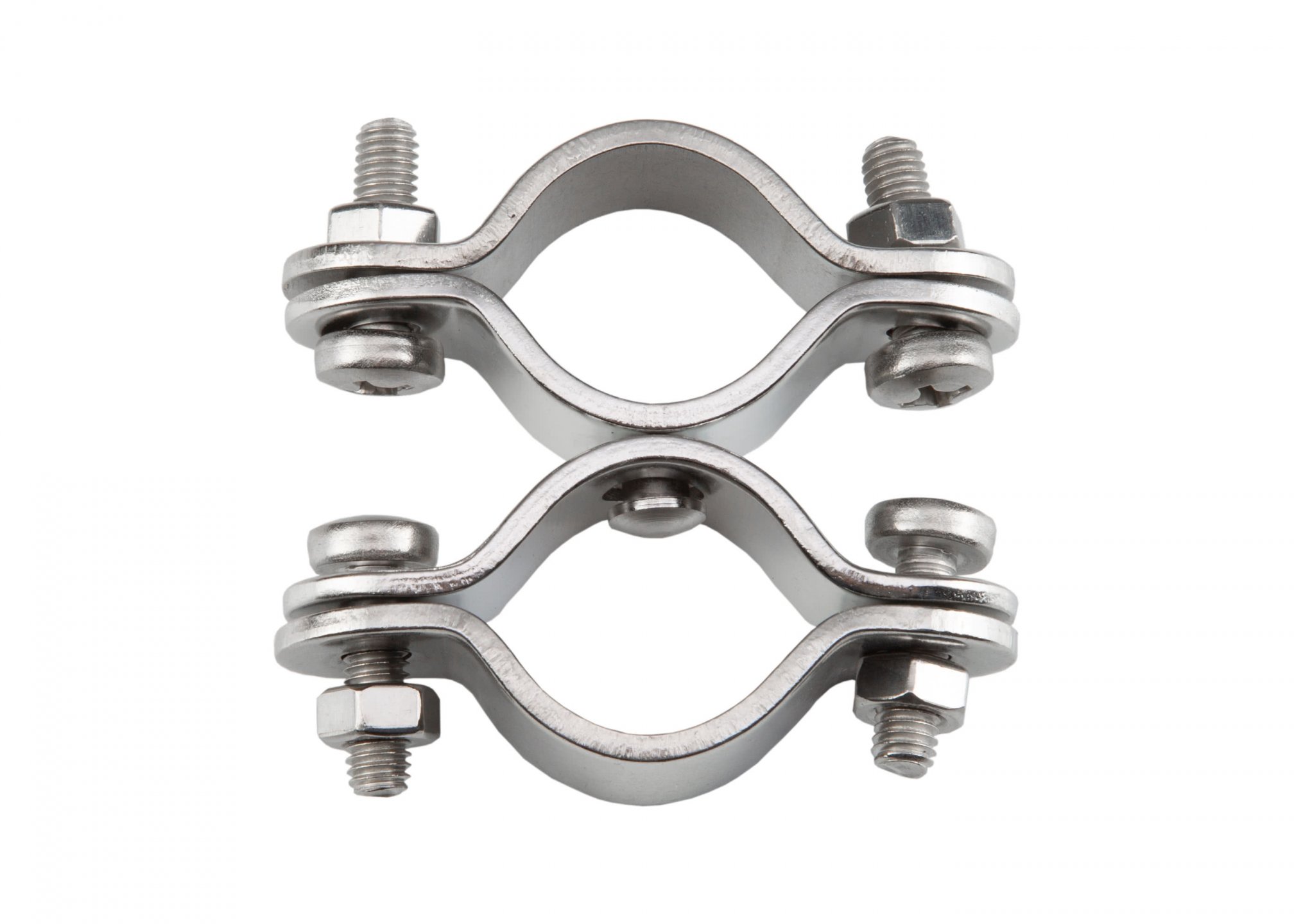

no servira poner otro fierro en paralelo en la punta sujeto con este tipo de abrazadera?
unreal4u
I solve problems.
2 Octubre 2005
13.637
Ver adjunto 33200
Ver adjunto 33201
Hay todo un reglamento con respecto a las distancias mínimas a mantener. No me acuerdo cómo se llama, pero sé que existe y no es llegar y hacer.
Mezclar fibra con cables eléctricos es probable que no pase nada, peeeeero conociendo a los técnicos futuros, lo más probable es que si tienen que rehacer esa conexión, la fibra saldrá volando o simplemente la cortan pq no es un cable de "ellos", así que si, es mejor tenerlo separado.
PD: Reglamentación: https://www.sec.cl/sitioweb/electricidad_norma4/norma4_completa.pdf (repito, no soy eléctrico, pero creo que esta es la vigente hasta el día de hoy)
Ver adjunto 33200
Ver adjunto 33201
El problema está en transportar el tubo e instalarlo en casa solo, antes lo hacía con mi hermano pero ya no está :(
______
En fin, está el respaldo de la normativa que confirma lo que dijo el segundo técnico. Bueno saber que está normado
