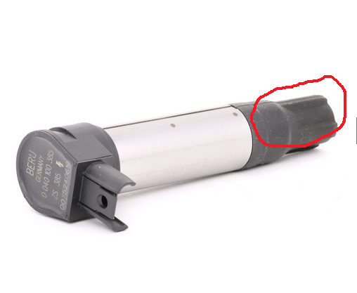

Cabrsos hoy estuve echándole un ojo a las bobinas de mi moto (BMW F650GS), y la goma de la cachimba está hecha pebre... al faltarle un pedacito sospecho que la chispa a veces se escapa por los lados... Lamentablemente no tengo fotos pero se podrían hacer una idea...
La pregunta es: Se podrá momentaneamente "reparar" eso con cinta aisladora? o capaz con un pedazo de manguera de aceite gruesa de goma? Yo creo que si pero podría estar equivocado, lo que pasa es que la bobina es harto cara y me daria paja gastarme casi 70 lucas porque le falta un pedazo de funda..
Alguna experiencia con esto?

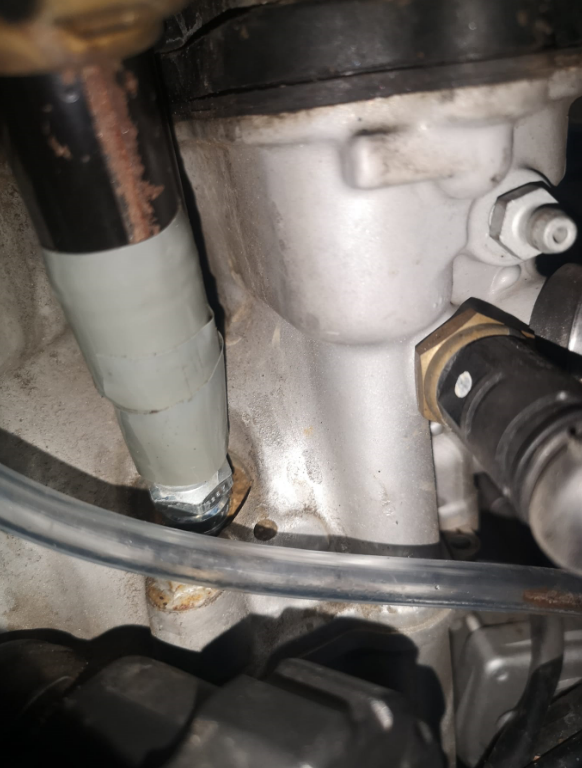

Aqui hay una foto del vendaje provisional. En el verano la arreglo
De cualquier manera, debiese estar muy mala
ese costado estaba malísimo, porque algun mecanico en el pasado utilizo un desatornillador para hacer palanca para sacarla y termino rompiendo la goma, cuesta sacarla cuando esta buena porque la idea es que haga como un "chupón" y no entre nada y no se oxide o sulfate por dentro
Trabajando en esta moto ya me he encontrado con varios trabajos chungos que te tenido que corregir.... creeme que este es un pelo de la cola al lado de las huevadas que tuve que ver :zippytanax

Creo que no me están entendiendo acerca de lo que estoy hablando.... estoy hablando de la funda de GOMA de la bobina, na que ver con el cilindro ni nada... Esta es una callampeza que evita que le entre agua al contacto en la punta de la bujia (por eso es larga) y ya que le falta un pedazo de un costado la punta donde hace el contacto esta muy "a la vista" y bastante cercano al block..
En todo caso la encendí hoy y no tuvo atados, asumo que en algo habrá ayudado.
Ver adjunto 28462
A lo que íbamos con el tema del cilindro, es que en algunos motores la bujía está en una cabidad bajo relieve, donde esos restos de esa goma o arreglín pueden haberse desprendido, haber quedado en la cabidad y caer al cilindro cuando cambiases de bujía. Un comentario sin saber la forma del motor de tu moto, que claramente no aplica.
Si la goma de rompió al palanquearla es porque ya estaba endurecida, osea estaba para cambio.
