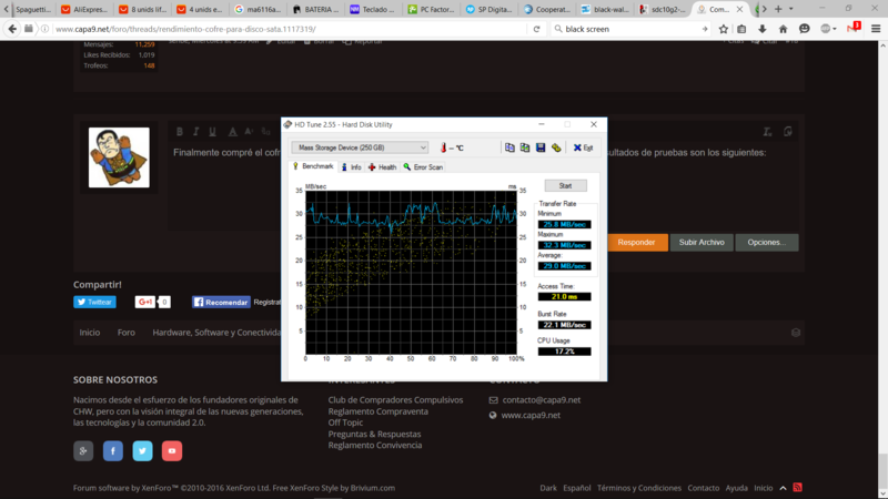

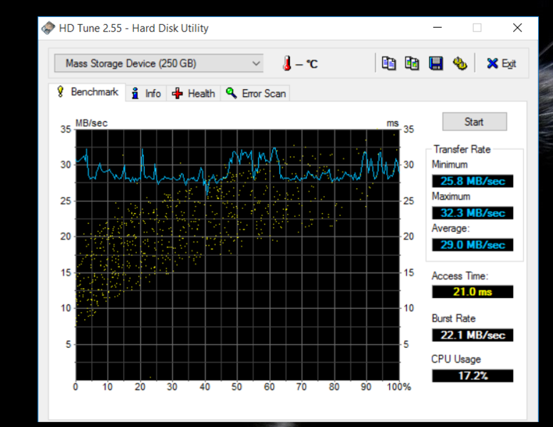

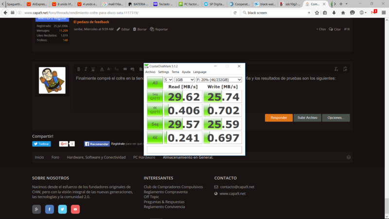

Finalmente compré el cofre en la tienda que había comentado. El chip controlador es el ma6116a y los resultados de pruebas son los siguientes:
No he hecho pruebas en puertos usb 3.0.
    136,5 KB · Visitas: 188
    136,5 KB · Visitas: 190
