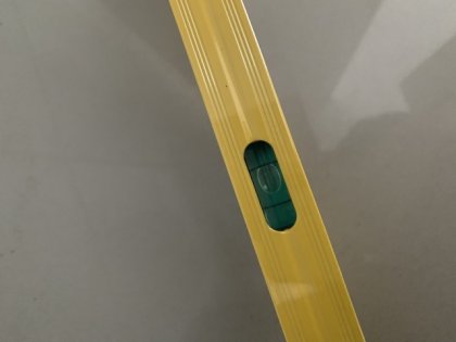

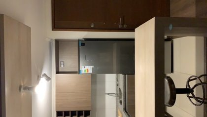

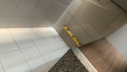

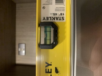

Buenas, les vengo con la solución.
Finalmente me compré un nivel para así descartar que era o no el problema del refrigerador. Al final era problema del suelo. Parece que los constructores andaban borrachos, por ende era evidente que el refrigerador iba a estar chueco. El problema es que si nivelaba solo las patas frontales, me quedaba colgando la pata trasera izquierda, por lo tanto tuve que darle un soporte con una tabla o algo, pero yo en mi caso decidí comprar unos cubre patas de sillas o muebles (como estos https://www.sodimac.cl/sodimac-cl/product/3422607/Fieltro-rectangular-4-unidades/3422607) y con esto rellené el espacio trasero que quedaba suelto.
Van fotos:
Acá comprobando el nivel del piso, que por cierto está chueco (inmobiliaria Imagina)
Acá vista de cerca:
Acá la solución en la pata trasera (que es debajo de una de las ruedas traseras)
Resultado final:
Eso, saluds!
