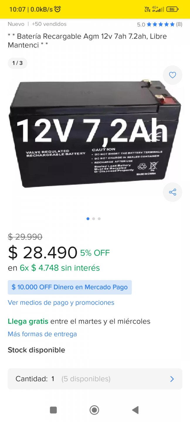

Solo fíjate en los voltaje y amperaje, yo compré esa por MercadoLibre y hasta ahora ninguno problema, la vez anterior compré de igual forma pero en casaroyal y me duró como 2 años esa batería
Abre la UPS y saca las baterías y revisa cuáles usa, no es nada complicado abrirlas

Plop entonces la cague pa ignorante :pozo. Por lo que leo en sus respuestas la que viene original con el UPS y la que venden como reemplazo oficial entonces es como una capucha que tiene dos de las que me mencionan.
Muchas gracias
