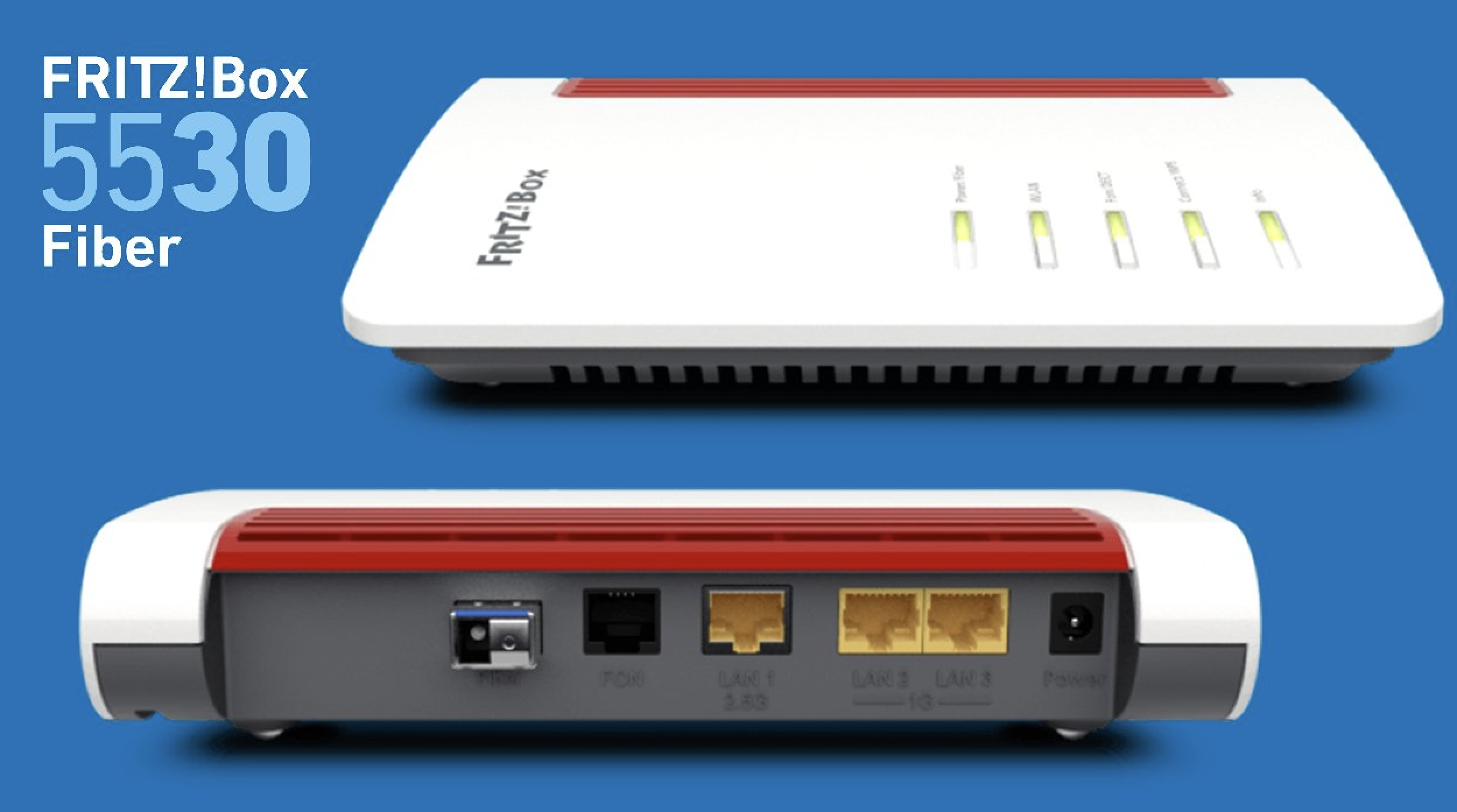

El tema es que tambien tengo un FritzBox 5530. Para los que no los conocen,es una Marca Alemana, y que igual produce router con Modem DSL integrado y Cable (HFC). Este modelo en particular es para Fibra y viene con 2 modulos SFP. Uno es GPON, el que usa Telsur.
Hasta ahora lo he estado haciendo funcionar con el puerto WAN, ya que el conector no era el mismo con la terminacion que dejo Telsur.

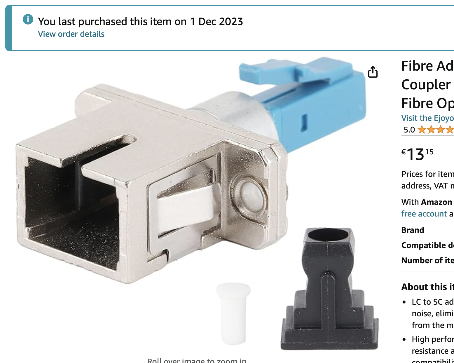

Este fin de semana me llegaron varios cables y adaptadores que pedi por Amazon. De los 3 cables/adaptadores que pedi, este parece funcionar hasta cierto punto.
Con los otros cables no tomaba nada de señal, y con este muestra la info basica pero no conecta.

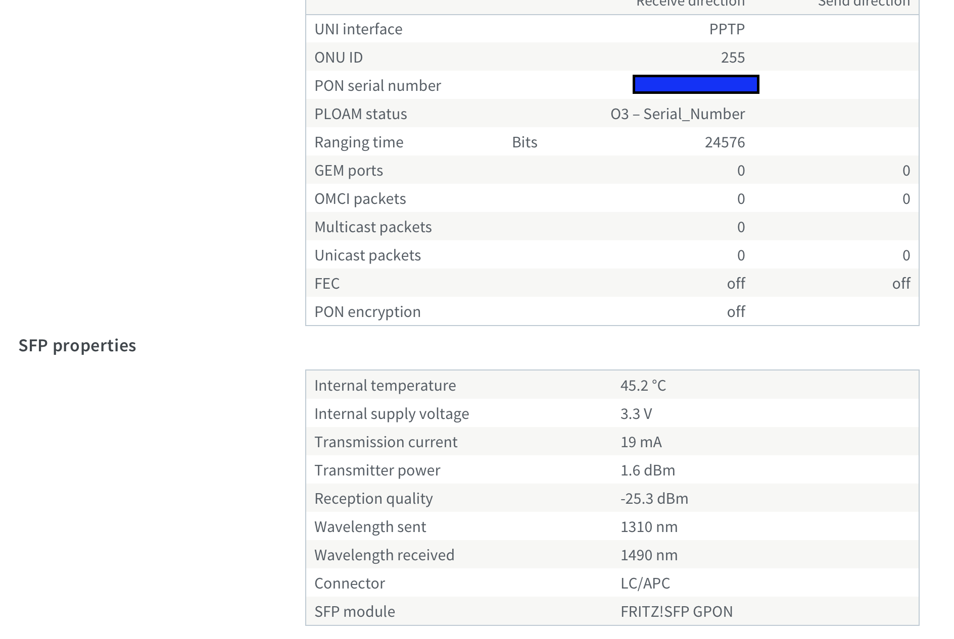

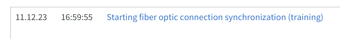

Lo que hice fue clonar la serie del Fiberhome y asignarla al SFP del Fritzbox, al igual que la MAC. Hasta aqui tomaba señal, mostraba parametros de luz, etc pero en es estado era un loop entre O2 Standby y O3 Serial Number pero no pasa mas alla de eso y no conecta.

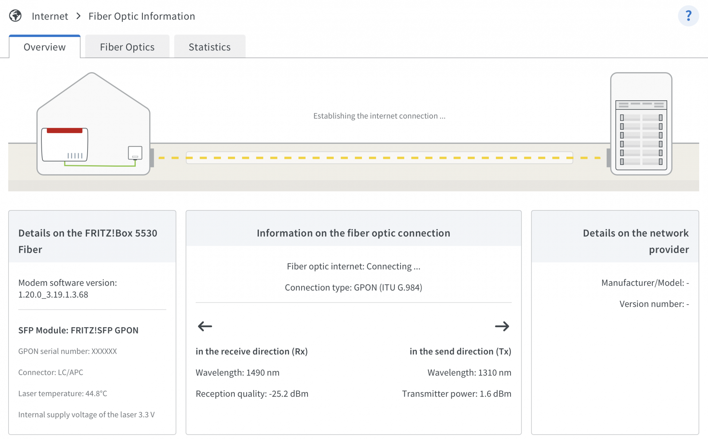

Esta es la info que me arroja al conectar el cable de Fibra:

Tiene que existir compatibilidad ONT-OLT.
Adicionalmente, algunas configuraciones tienen filtro de funcionar solamente con determinadas marcas ( la olt le pregunta a la ont ).
