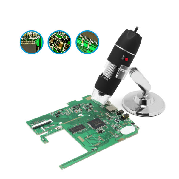

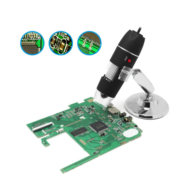

Afortunadamente, tengo buena vista aún por lo que una lupa y una pistola de calor son suficientes para mi. Lo mejor para esto son las lupas estereoscopicas por precio/prestaciones.
https://articulo.mercadolibre.cl/ML...profesional-binocular-estereo-microscopio-_JM
