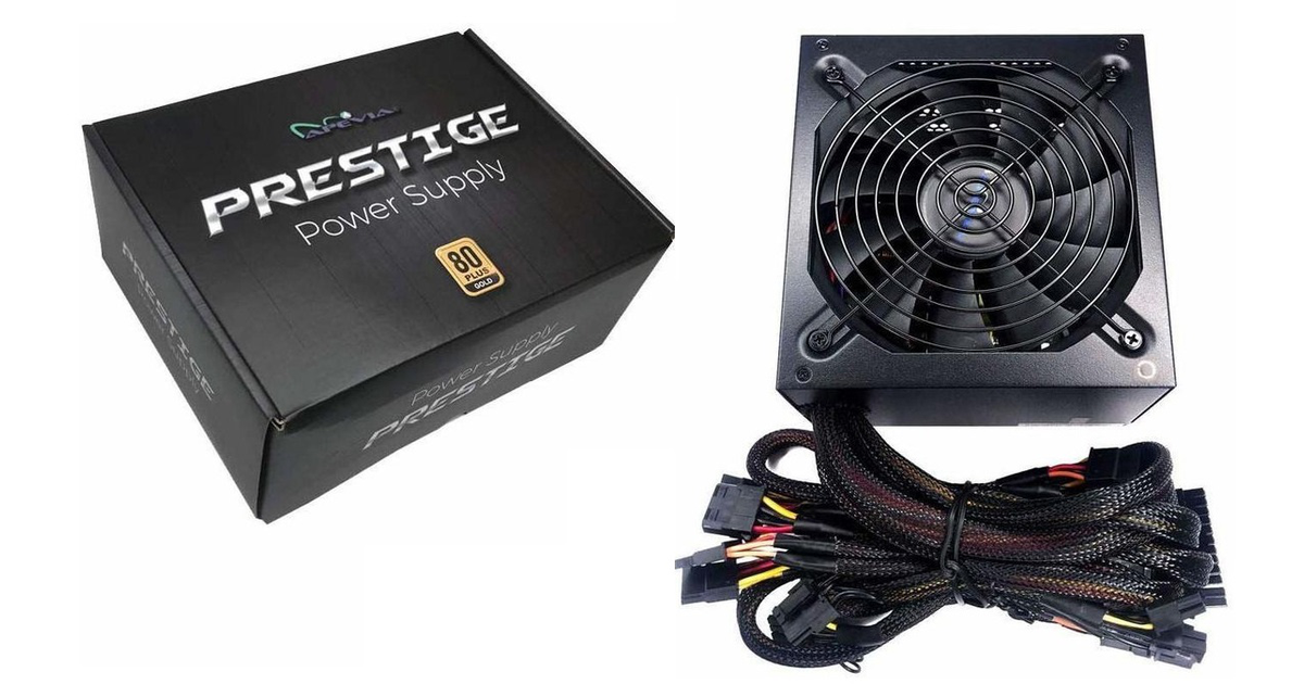

Las apevia están clasificadas como tier 5, huye. Tira un presupuesto para orientarte mejor, aunque dudo que haya stock en Chile.

Sobre apevia, al menos hasta unos años estaba en Tier 5
Desconozco a ciencia cierta como andarán hoy por hoy, pero ante la duda, prefiero ir por algo con fiabilidad probada en términos de marcas.

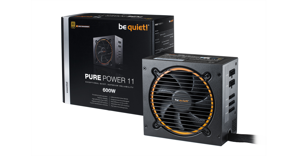

Por un poco más, tienes la b-quiet que utiliza a FSP, fabricante que produce para una buena cantidad de otras marcas de prestigio. Sus componentes de protección son de bastante buena calidad.

Cáchense este listado actualizado de tiers, Noviembre de 2020
La Apevia Prestige (la más barata de las 80 Plus Gold en Chile) está en Tier B
This is probably the best tier for the majority of PC builders for their acceptable price and consistent quality. Of course, you might not be able to overclock your high-end hardware, but if affordable reliability is what you’re looking for, then PSUs in this tier are perfect for you.
Much like in the previous tier, it’s a safe bet to stick to a reliable manufacturer, but in this tier it might be worth your time (and money) to get something from a relatively unproven brand.
Overall, here is where you’ll find the best value for money PSUs in this hierarchy.
