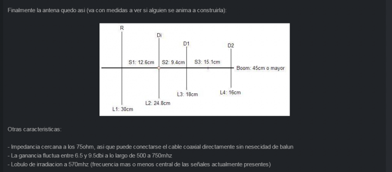

Yo hice una antena que alguien posteo en CHW, con unos alambres y listones todos piñuflas y agarro canales hasta de la isla friendship
8.947
Rescatado de CHW

En otro topic creo se habia comentado la mitica antena del cable coaxial:
images
Son 10-12cm del centro expuesto y la malla recogida. es la mejor xD
12.069
Yo también hice la antena que publicó Nautilus y anda 10/10; es la que puso wurrzag más arriba.
