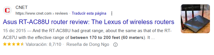

me suscribo aunque no se si 100mt para un router comun y corriente sean "una cosa poca"
este es mi router y cacha:
60 metros efectivos y el router no es ná charcha

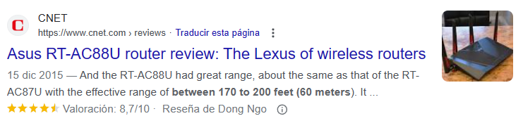

Ver adjunto 35399
